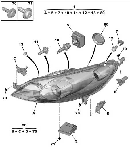

filipino Odesláno 29. srpen 2011 Sdílet Odesláno 29. srpen 2011 Zdravím vás kolegové,mám problém s předním světlometem.Borec couval a narazil mi do předního pravého spoileru,naštěstí se trefil do toho černého ochraného pásu,naštěstí spoiler neprasknul.Ale prasklo horní přichycení světlometu ke karoserii. Jak jsem se na to díval,tak ten světlomet se skládá asi ze dvou částí,ta vnitřní černá co drží světlomet uchycený a samotné světlo. Můj dotaz je : dá se koupit pouze ta část,o které píšu,že je utržená? To abych nemusel měnit celý světlomet,který v autokelly stojí cca. 3.900,- Kč s dph. Citovat Odkaz ke komentáři Sdílet na ostatní stránky More sharing options...

filipino Odesláno 29. srpen 2011 Autor Sdílet Odesláno 29. srpen 2011 Hmm,díky chlapi,já si to myslel. Ještě jeden dotaz,je to složité ho vyměnit,dostat se k tomu ( podle obrázku ) dolnímu úchytu? Nebo je tam ještě nějaká jiná vychytáfka? Citovat Odkaz ke komentáři Sdílet na ostatní stránky More sharing options...
AnotherOne Odesláno 29. srpen 2011 Sdílet Odesláno 29. srpen 2011 Predný nárazník musí dole. Citovat Odkaz ke komentáři Sdílet na ostatní stránky More sharing options...

mira206 Odesláno 29. srpen 2011 Sdílet Odesláno 29. srpen 2011 prodává se opravná sada třech držáčků co drží světlomet.Stojí asi 730 kč,je to na obrázku co poslal AnotherOne. Mají označení B , C , D . Na demontáž narazníku potřebuješ tyčku na konci zahnutou pro zamčení nebo odemčení jednoho zámku co drží nárazník. Je to práce na 20 min a je dole. Citovat Odkaz ke komentáři Sdílet na ostatní stránky More sharing options...
filipino Odesláno 29. srpen 2011 Autor Sdílet Odesláno 29. srpen 2011 to FERRY : stalo se mi to v cizině na dovolené.Já jsem vůbec zjistil,že ten světlomet je uražený,až později.A ten ulomený kousek,o kterém píšeš,samozřejmě nemám to MERLIN99 : zajímavá věc,to lepidlo s granulátem,dá se to někde objednat ? Jestli by to vůbec šlo to zpět nějak přichytit,když mi ten ulomený kousek chybí,co myslíš ? to MIRA206 : neměl by jsi prosím odkaz na stránky,kde prodávají tu opr. sadu,popř. co to je,co obsahuje? Na to sundavání nárazníku si asi netroufnu............ Citovat Odkaz ke komentáři Sdílet na ostatní stránky More sharing options...
Ferry Odesláno 29. srpen 2011 Sdílet Odesláno 29. srpen 2011 To Filipino, aha, tak to je potom blbe, kdyz to bylo v zahranici a jeste se to cestou poztracelo, holt nezbyde nez oprava. tak objednaci cisla na ty patky jsou : 6212 75 SADA PATKY OPR LEVÝ svetlomet 6212 74 PRAVÝ cena 736Kc v Peugeotu Citovat Odkaz ke komentáři Sdílet na ostatní stránky More sharing options...
Judes Odesláno 29. srpen 2011 Sdílet Odesláno 29. srpen 2011 Tu nájdeš postup ako demontovať predný nárazník. A tú opravnú sadu kúpiš v Peugeote. Citovat Odkaz ke komentáři Sdílet na ostatní stránky More sharing options...

Flying_dragon Odesláno 30. srpen 2011 Sdílet Odesláno 30. srpen 2011 Nový světlomet se kupovat nemusí, jelikož prodávají opravnou sadu, jak se píše výše. Stojí asi 700,-Kč a přesnota s tím je opravdu skvělá. A dá si to dohromady opravdu každý, jen se musí bohužel demontovat přední nárazník. Citovat Odkaz ke komentáři Sdílet na ostatní stránky More sharing options...

filipino Odesláno 30. srpen 2011 Autor Sdílet Odesláno 30. srpen 2011 Díky přátelé za názory a rady.Dnes jsem se znovu díval na ten světlomet a znajíc,na co se mám zaměřit jsem zjistil,že ta horní patka se ulomila už u světlometu i s jednou z těch dvou zdířek potřebných k připevnění té náhradní,opravní patky.Navíc jsem zjistil,že i ta spodní patka ulomená,takže mi světlomet drží pouze na té patce u chladiče. Dotazoval jsem se na tu opravnou sadu v Peugeotu a dozvěděl jsem se,že je na objednání ale hlavně že je to potřeba nejdříve vidět,zda to půjde opravit,což asi logické. Citovat Odkaz ke komentáři Sdílet na ostatní stránky More sharing options...
