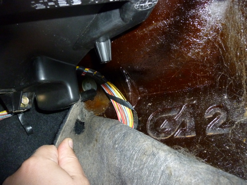

Zdravim vsechny, mam nasledujici problem. Pri zapnuti klimy mi voda z vyparniku odteka pod koberec spolujezdce. Odkryl jsem koberec a koncovka neni nikam napojena, kape to tedy na zem..viz foto. Chci se zeptat, zda tam nechybi nejaka napojovaci hadicka, ktera by prebytecnou vodu odvadela pod auto? Nebo je odtok z vyparniku umisten jinde?Hledal jsem na service boxu, ale z nakresu klimy to moc jasne neni...Popr muze nekdo se 306kou (s klimou nafotit ) jak to vypada u nej? Diky za odpoved ada

Měla by tam být nasazená hadička která jew napojená do karoserie a odtéká to pod auto,aspon tak jsem to měl já na 306 rv.1998
Hledej na pravé straně od odtoku díru v karoserii.:super
Tak odtok je opraveny, zadnou hadicku jsem pod kobercem nenasel, tudiz jsem pozil klasickou zahradni hadici, tu nasadil na odtok a vyvedl v podleze ven... Nyni uz krasne odkapava tam kam má...:) ada
