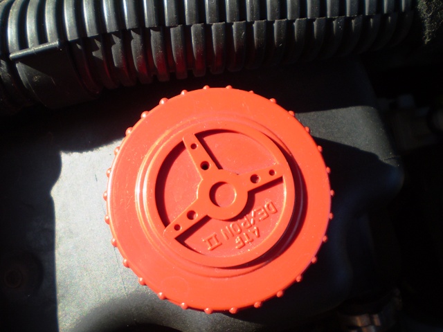

Díval ses na to kolik je ho v nádobce?Oleje je tam asi 1,3l. Typ Dextron II.
dexron tam nepatri, ale fluide at
do P407 ma ist Fluide DA a to nieje to iste co DEXRON III alebo II. Dexron III ma oznacenie Fluide AT42 takze pozor na to... Tak neviem v akych pripadoch je Dexron III, preistotu na to upozornujem. :roll DexronIII ide asi do mechanickeho serva ... Do elektrickeho uz tento Fluide DA. Takze overit !
[upravil dne 6/10/11 13:00 od Marcel00]
Marcel00,důvěřuj ale prověřuj.:DJá napsal co mám na víčku jak tu Ozzy 56 dal foto,ale podle jedné příručky pro uživatele co mám doma tak tam je od TOTALU FLUIDE AT42 a od ESSA ATF D č. ND 9730,94 a podle druhé co sem dostal věnem tak tam je TOTAL FLUIDE ATX. A teď si to přeber.V origo Peugeot servise sem chtěl koupit olej do serva tam mě dali DEXTRON III,že oni to tam dávají.zatím to funguje.:papa
