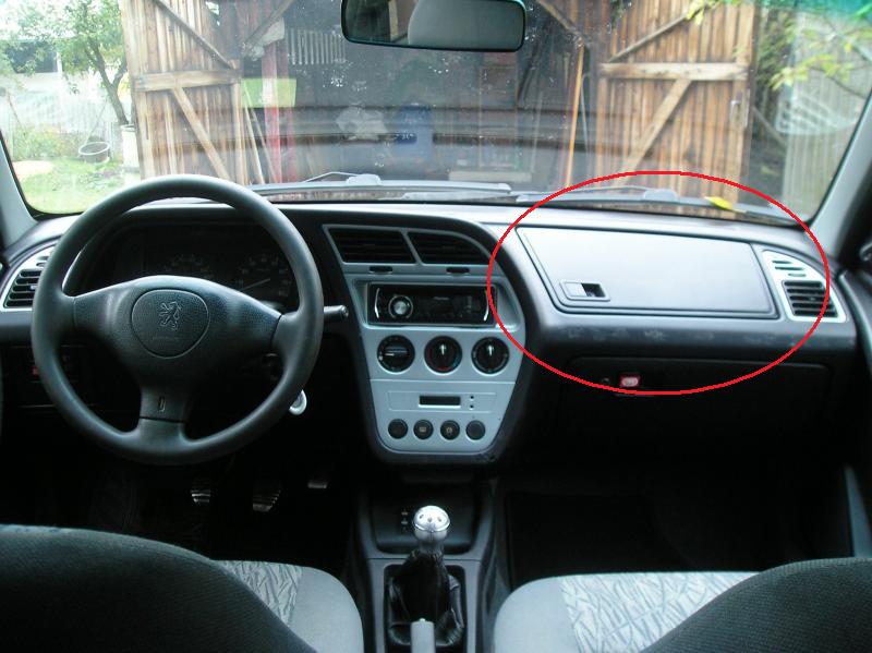

nevím no, ale podle popisu jsem pochopil, že se jedná o kaslík viz foto:myslim a ten se montoval normálně i do nových modelů
Aj ja si myslím, že sa dával aj do new modelov, ale nie som si na 100% istý.
GRiMx, jj o ten kastlík sa jedná, ale ty si dal fotku interiéru z old modelu.
EDIT: v serviceboxe je ten kastlík v ponuke aj pre modely po facelifte.

Mám model po faceliftě rok 99 ,sice ještě se starším nárazníkem s nekulatejma mlhovkama,ale kaslík tam je...Takže konec spekulací ,opravdu se tam daval :D Ale nechapu proč tam mam stary narazník,když vetšina už v tuhle dobu měla nový ...
jj montovali se i do new modelů... mám 99 rok a mám ho tam taky..;)
roura: já mám stejnej nárazník a taky 99 rok.. ale u sedanů to bylo časté... HB zas maj častěji kulaté mlhovky...
marko306: jj j vím, já jen jestli se opravdu jedná o tenhle..
[upravil dne 27/8/11 21:25 od GRiMx]
Tak kastlík už je tam. Pasuje tam pěkně, stačilo vyndat vnitřní kovový rámeček co drží airbag. Otázka půl hodinky. Děkuji tímto radimovi.1008 za zaslání kastlíku a ostatním za rady.:super:super:super
