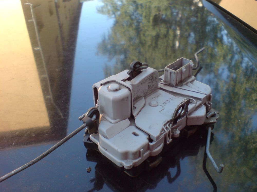

bak65 Odesláno 26. srpen 2011 Odesláno 26. srpen 2011 Mám potíže s centrálním zamykáním, prošel jsem vlákna, zkoumal kabely dveří a ... atd. Mám důvodné podezření že příčinou potíží může být onen zámek dveří u řidiče, viz foto. Dálku mám Jablotron, centrál originál. Klíčem jde zamknout centrálem celé auto. Při odemykání klíčem u dveří řidiče se odemknou pouze dveře řidiče. Při odemykání klíčem u dveří spolujezdce se otevře celé auto. Dálka mi auto pouze odemkne ale nezamkne. Musím zamknout klíčem, na dálce potvrdit zamknutí (blik) a pak můžu dálkou odemknout celé auto... UF! Potřeboval bych půjčit onen zámek na vyzkoušení, přijedu, na místě sundám čalounění ( už mi to jde rychle) přendám konektor na zapůjčený zámek a snad budu chytřejší. Jsem z Milovic u Nymburka.... Dík Citovat
MilanF1 Odesláno 26. srpen 2011 Odesláno 26. srpen 2011 Pokud by byl stejný, mohu zapůjčit, tapec mám zrovna sundaný Jsou kabely v pořádku, tedy ty co vedou do řidičových dveří? Citovat
bak65 Odesláno 26. srpen 2011 Autor Odesláno 26. srpen 2011 Ahoj Milane, kabely se zdají být v pořádku a ani se mi nechce věřit, že by se to tam mohlo zlomit, těch kabelů je tam snad 20, ovládání a vyhřívání zrcátek, el okna, centrál, repro, je to docela tlustej had. Vše v origo svazku. Kdyby tam byly 4 drátky..... Kdy a kde bych Tě našel aby mohlo dojít k pokusu? Já jsem do neděle služebně mimo. PS: Co kola, je vše OK? Citovat
Petr0604 Odesláno 26. srpen 2011 Odesláno 26. srpen 2011 Ahoj, zámek do dveří řidiče mám, fungl nový, originál Peugeot. Stál mě tuším 1500Kč, no na autě od rodičů byly přelámané dráty.... Pokud by jsi měl zájem, pošli mi SZ a domluvíme se na nějaké rozumné ceně. Citovat
MilanF1 Odesláno 26. srpen 2011 Odesláno 26. srpen 2011 Bak: Někdy mohu zajet do Milovic, není problém, občas tam jezdím Centrál origo a dálka dodělávaná? Pak bych se díval na kabely od řídící jednotky Jablotronu k původnímu centrálu ... ale klidně můžeme vyzkoušet ty zámky. Samozřejmě, pokud ho od Petra nevemeš Ad kola: Jo, dobrý, jsou na autě a jezdí se na nich dobře, už jsem i párkrát protáhl po dálnici Citovat
bak65 Odesláno 29. srpen 2011 Autor Odesláno 29. srpen 2011 Zdravím, tak jsem se v tom v neděli pohrabal a opravdu jsou v čudu ty kabely u dveří řidiče. Našel jsem tam přetržený drát, tak mi už jde auto zamykat i odemykat klíčem, i centrál funguje. Dálka sice ještě neumí zamykat ale alespoň tak. Bude tam ještě asi nějaký drátek zlomený ale někdo přede mnou už to opravoval a ty dráty jsou zalité tavnou pistolí. Tak až budu mít trochu času, celé to uříznu a nastavím na štekry, někde jsem tu viděl i schémátko. Dík za pomoc. Citovat
MilanF1 Odesláno 29. srpen 2011 Odesláno 29. srpen 2011 Vida, byly to kabely Návod na opravdu kabelů je v sekci Servis -> Udělám si sám Citovat
bak65 Odesláno 29. srpen 2011 Autor Odesláno 29. srpen 2011 Dík, už to tam mám prozkoumané. Srozumitelný návod a je to hezky udělané . [upravil dne 29/8/11 11:39 od bak65] Citovat
