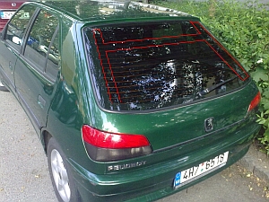

Folii prilozime z VNEJSI strany okna, orizneme a prejdeme k tvarovani. Na suche okno naneseme sypky detsky pudr a vlhkym hadrem nakreslime na okno pismeno H (znazorneno na fotce miho piskota) Prilozime folii a pomoci horkovzdusne pistole tvarujeme. Nahrivame s citem a nikdy se nesnazime vytvarovat uplne do rovna, bez vln- vzdy tam nejake zustanou-ty pujdou odstranit az pri samotnem lepeni. To provedeme tak ze sejmeme folii z okna, okno poradne umyjeme treba ironem a odstranime veskery pudr. omyjeme folii, strhavame ochranou slidu a pritom kropime folii dostatecny mnozstvim prostredku (nejlepe ve dvou lidech) postupujeme co nejrychleji aby se na folii nestihli usadit necistoty folii prilozime z vnitrni strany okna a sterkou zabalenou do nejakeho hadriku postupne vytlacujeme vodu a tim i zbyle vlny v krajnim pripade , kdyz to jinak nejde pouzijeme ve finale u kraju jeste horkovzdusku na vyhlazeni drobnych vlnek ktere za studena nejdou , ale nenahrivame folii, ale sklo z druhe strany (foukame na sklo, ne na folii)minimalne 24 hodin folie vysycha, nekdy i dele treba az tyden, dle pocasi. Behem teto doby muzeme videt pod folii mastne fleky, ty casem zmizi.
