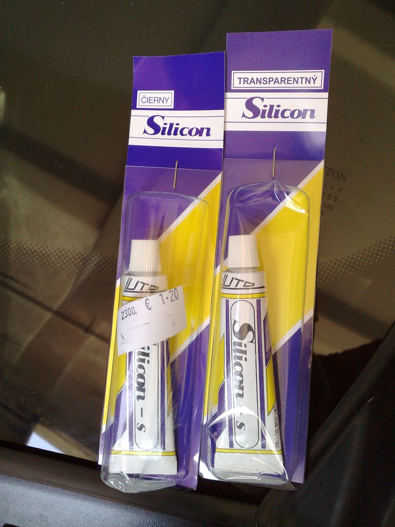

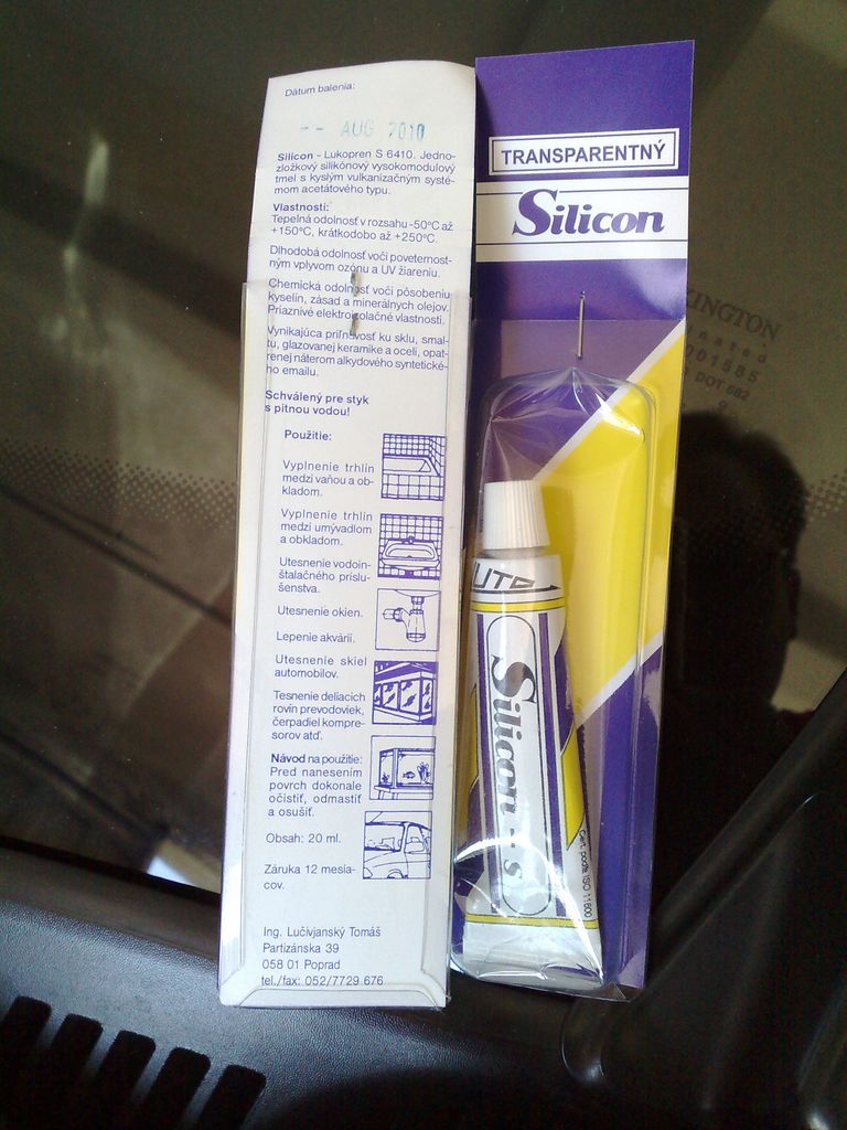

Prco keď budeš kupovať to lepidlo, kúp také na ktorom budeš mať symbol lepenia autoskiel, výkladov, alebo akvárií a bude ti to držať bez problémov. Odporúčam transparentný aby to nebolo až tak vidieť.
A ešte jeden obrázok aj zo symbolmi.
Postačí ti aj malé balenie, po otvorení to po nejakom čase zatuhne a tak je zbytočné kupovať veľkú tubu čo je aj drahšia.
