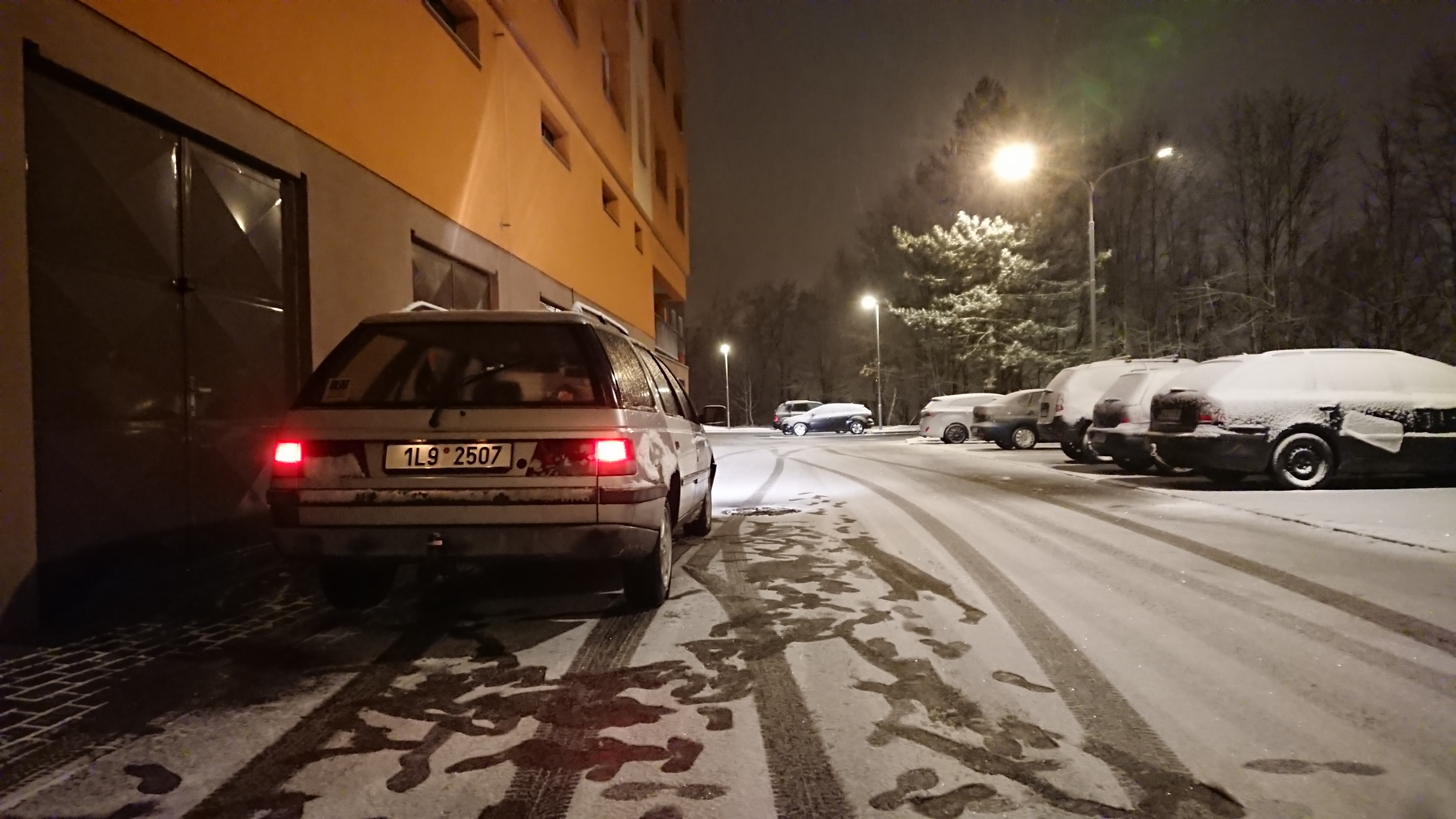

Háček Odesláno 10. leden 2021 Autor Sdílet Odesláno 10. leden 2021 Dědek žije Dokonce ožil i zadní stěrač co od léta stávkoval Radovanik, radim.1008 a OK406 ohodnotil 3 Citovat Odkaz ke komentáři Sdílet na ostatní stránky More sharing options...
