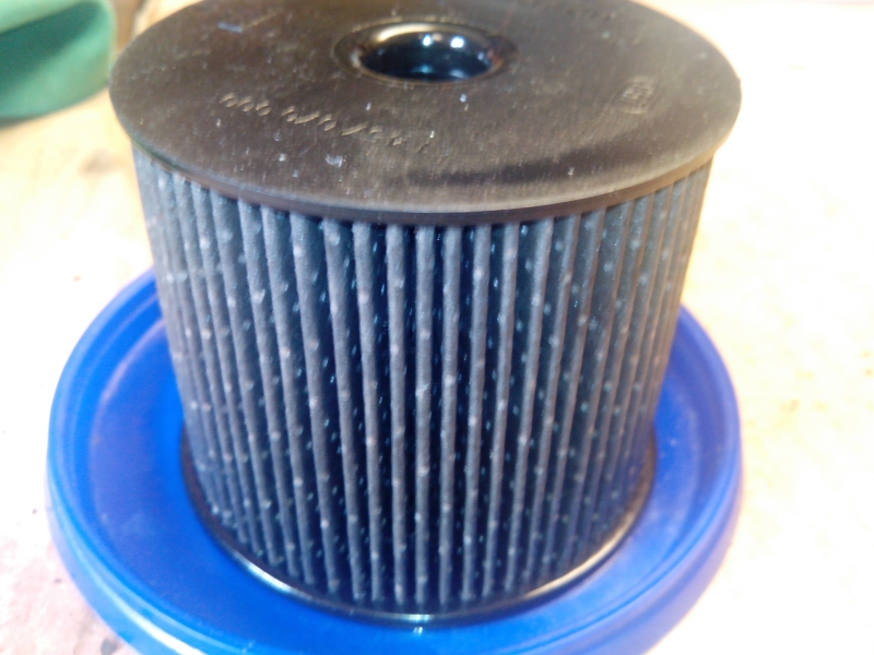

John Odesláno 10. červen 2014 Sdílet Odesláno 10. červen 2014 BV406 : na MANN slyším je dobrý slova osobně zatím jsem dal do svýho vše od Knechta a zatím spokojenost.Teď budu měnit před dovolenou komplet všechny filtry taky. Citovat Odkaz ke komentáři Sdílet na ostatní stránky More sharing options...
BV406 Odesláno 10. červen 2014 Autor Sdílet Odesláno 10. červen 2014 tak ja manny pripadne purfluxy pouzivam porad a porad me presvedcuji o tom, ze to jsou proste nejlepsi kousky.... ten bosch jsem chtel jen zkusit.. Citovat Odkaz ke komentáři Sdílet na ostatní stránky More sharing options...
Guest StibTo Odesláno 10. červen 2014 Sdílet Odesláno 10. červen 2014 taky na MANN nemuzu rict kriveho slova Citovat Odkaz ke komentáři Sdílet na ostatní stránky More sharing options...
Lihous Odesláno 10. červen 2014 Sdílet Odesláno 10. červen 2014 JJ krom pyloveho se nejak moc \"neviplati\" experimentovat - nasledna oprava neni zadara vuci cene filtru. Citovat Odkaz ke komentáři Sdílet na ostatní stránky More sharing options...

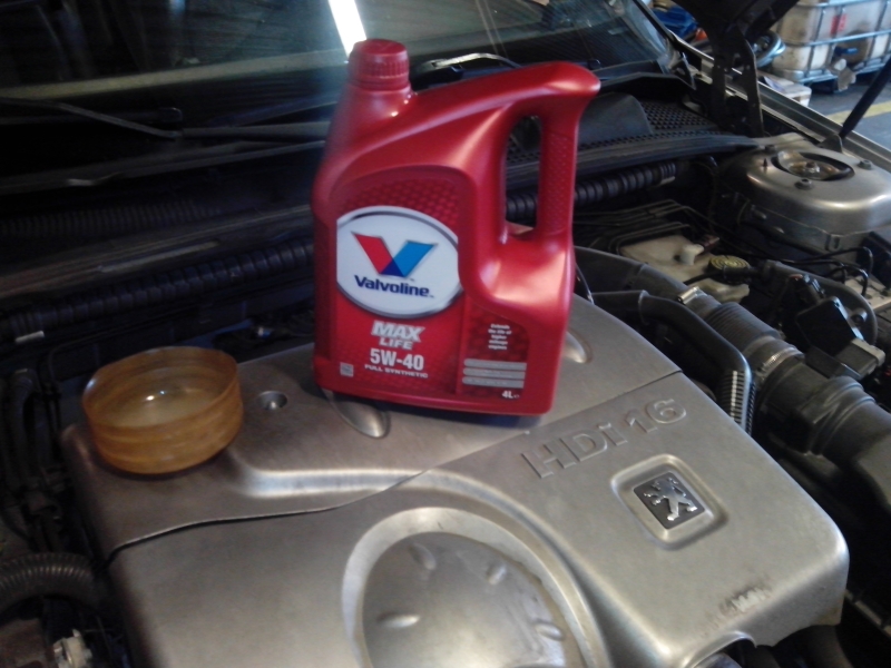

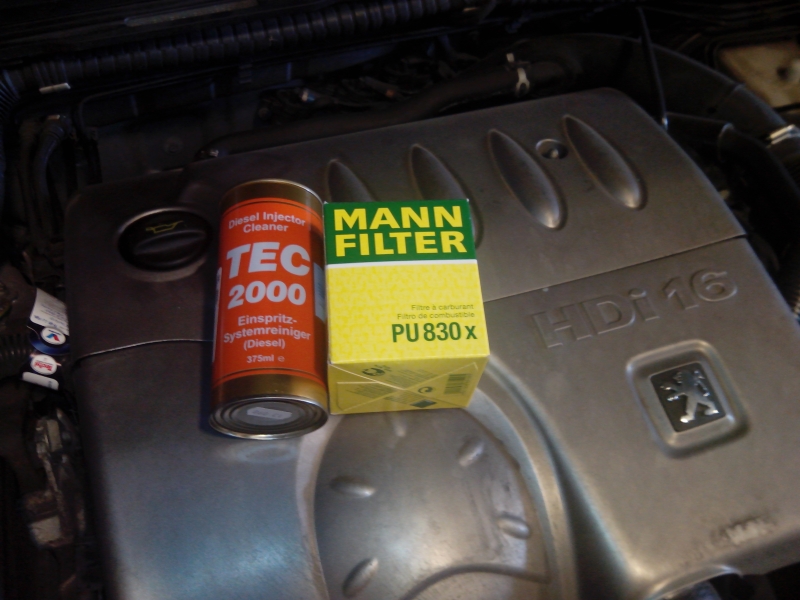

BV406 Odesláno 10. červen 2014 Autor Sdílet Odesláno 10. červen 2014 olej, palivac a tec na zaliti noveho filtru a procisteni vstriku Citovat Odkaz ke komentáři Sdílet na ostatní stránky More sharing options...

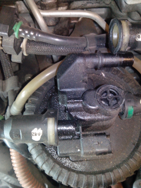

BV406 Odesláno 10. červen 2014 Autor Sdílet Odesláno 10. červen 2014 stary palivovy filtr bosch, ulomeny vyvod na viku telesa filtru Citovat Odkaz ke komentáři Sdílet na ostatní stránky More sharing options...

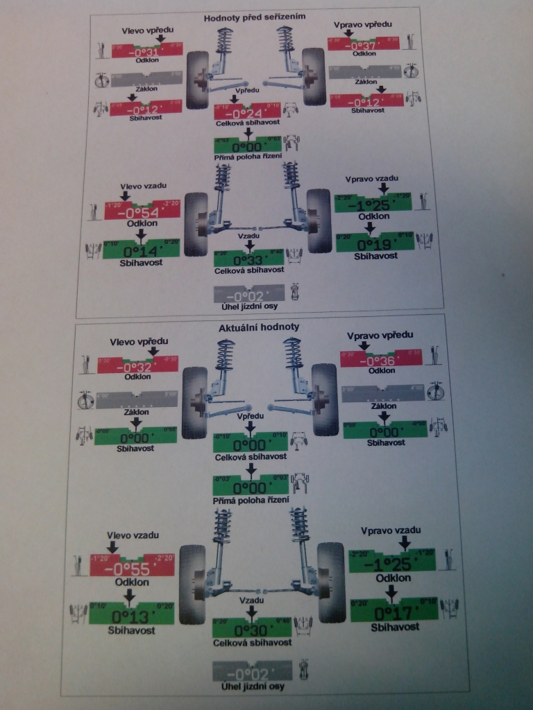

BV406 Odesláno 18. červen 2014 Autor Sdílet Odesláno 18. červen 2014 jeste k te geometrii... po geosce mam v primem smeru volant natoceny doleva z protokolu je videt, ze odklony prednich kol jsou mimo rozsah, nicmene, jsou vicemene totozne na obou stranach, muze to byt vymenou tlumicu, pruzin a lozisek horniho ulozeni ?? to jsem absolvoval asi pred rokem a pul... pak dale je videt, ze odklon zadniho leveho kola je mimo rozsah, prave je v poradku.... opravte me, ale u 406 se odklon zadnich kol nijak neserizuje, pouze sbihavost, ano ? muze byt ten odklon zadnich kol zavisly na zadnich svislych stabilizatorech, tzv. kostech ? na prave strane mam totiz ted danou novou kost, protoze uz byla vyklepana na leve ne... muze ten rozdil udelat nova svisla stabilizacni tycka (meyle hd) oproti dosavadni starsi, ktera uz muze mit dejme tomu treba nejake minivule ? a muze TOTO mit souvislost s volantem nakrivo ? ja si myslim, ze ne Citovat Odkaz ke komentáři Sdílet na ostatní stránky More sharing options...
BV406 Odesláno 19. červen 2014 Autor Sdílet Odesláno 19. červen 2014 268t ... vymenen vzduchovy filtr geo adventure pokracuje... po me reklamaci natoceni volantu doleva se delala geoska jeste jednou... vystupni hodnoty viz na novem protokolu... podle servisaka auto tahlo porad mirne doprava a to jak jsem to chtel podvedome vyrovnat, tak jsem mel volant pak porad doleva ... aaaaaa... prohodil predni kola prave za leve.. prava predni odklon zustal, leva predni se srovnala leva zadni odklon samozrejme pretrvava no, dnes to projedu a uvidim, jestli mu to dovezu znova na promereni dotaz: jak je mozne, aby se po ujeti 620 km upravil sam o sobe odklon leveho predniho kola do normy a sbihavost toho kola do nuly ??? nechapu ... [upravil dne 19/6/14 15:15 od BV406] Scan_20140619_150219.pdf Citovat Odkaz ke komentáři Sdílet na ostatní stránky More sharing options...

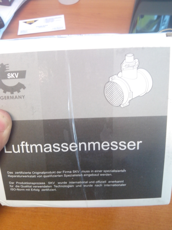

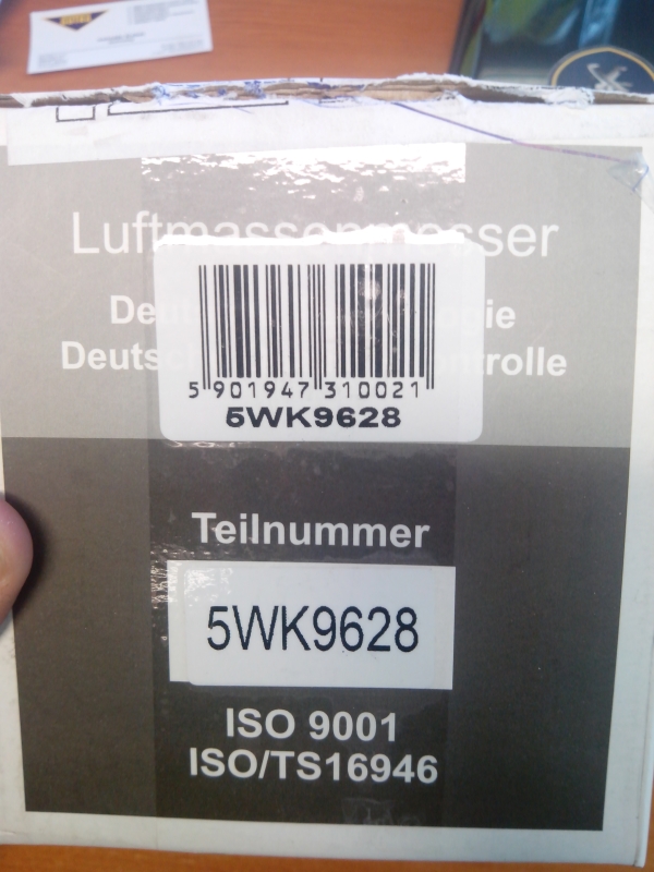

BV406 Odesláno 2. červenec 2014 Autor Sdílet Odesláno 2. červenec 2014 tak vaha dosal ... SKV Germany .. no .. od pohledu moc kvalitne nevypada, ale za tu cenu, co bych chtel... Citovat Odkaz ke komentáři Sdílet na ostatní stránky More sharing options...
