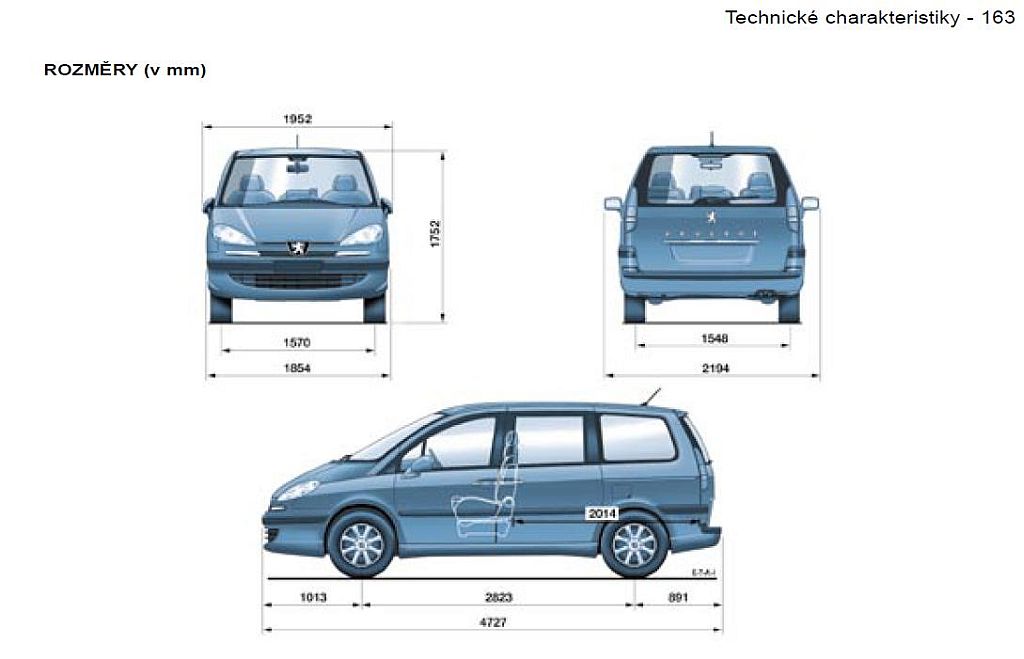

Dle manuálu 2014mm::super
diky diky za info, potrebujem prostor 2m na prepravu, takze take informacie mi stacia diky
otazka na jarmyla, aky program si na to pouzil na odmeranie delky? diky diky

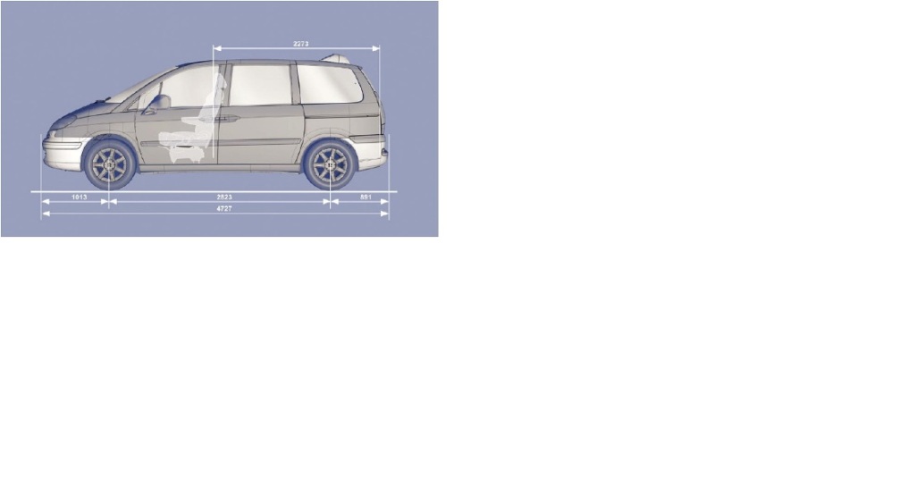

myslel som tu kotu 2014mm na oficialnych stankach je tiez ten obrazok, ale ta kota chyba, tak som myslel, ze si to hodil do nejakeho programu a tam to odmeral
Sdílet tento příspěvek
Odkaz na příspěvek
Sdílet na ostatní stránky
:bojim:bojim nic jsem nedodělával, je to origo .
V tom katalogu ze stránek to fakt není, nevim proč.
Ty manuály jsou tam v sekci poprodejní servis-uživatelské příručky:papa

ivannk: Tak jsem před chvílí dorazil domů a změřil jsem tu ložnou plochu přímo v autě. Řekl bych, že pánové od Citroenu jsou hodně velcí optimisti. Když jsem to měřil tak se tam sice 2 metry bez problémů vejdou, ale jen u podlahy. Směrem ke stropu se ten prostor dost rychle zkracuje. Jak zadní deveře tak opěradla předních sedadel ten prostor zkracují. I ten otočný mechanismus předních sedadel tam trochu překáží když jsou ty sedadla zcela vpředu. Protože je už tma a u nás už několik hodin prší tak jsem neměl chuť to měřit ve více výškách. Pokud budeš potřebovat přepravovat vyšší předměty délky 2 metry tak dej vědět a já to zítra změřím jak musejí být posunuté sedačky a v jaké poloze opěradla aby byly ty dva metry v tebou požadované výšce od podlahy.
Tak v návodu co mám v PDF formátu je uveden rozměr k předním sedadlům 2014 mm, s tím by se dalo souhlasit. Papírový návod mám v autě a tak u nás prší, že se mi pro něj vůbec nechce, tak to nechám na ráno.
