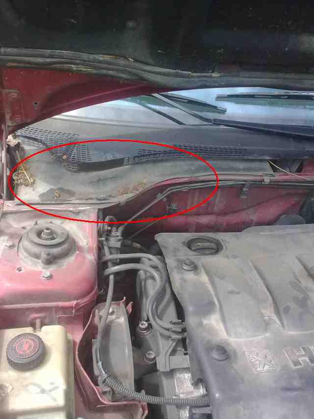

Fotil jsem naši 306 HDi, r.v.2001. Filtr bude pod tím krycím plechem, který je přidělaný těmi kovovými sponkami.

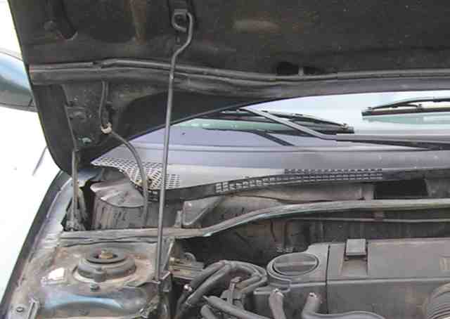

Na starších 306 tam ten plech nebyl, jenom ten plastový kryt nad tím a jinak díra (strčil jsem tam ruku a nemohl vytáhnout:D).
[upravil dne 18.7.2011 12:10 P607Olda]
