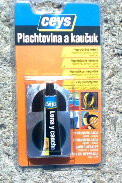

OK406 Odesláno 15. červenec 2011 Autor Odesláno 15. červenec 2011 Tak jsem byl v OBI a koupil jsem sadu na opravu člunů, nafukovacích textilgumových léhátek. Tak uvidím, zdali to bude držet. Jinak všem moc děkuji za rady a pomoc. Citovat
koblih69 Odesláno 15. červenec 2011 Odesláno 15. červenec 2011 Hlavně zdrsnit, odmastit a pořádně přimáčknout - ideálně stolařská svěrka a pod.... Citovat
OK406 Odesláno 15. červenec 2011 Autor Odesláno 15. červenec 2011 Byl jsem v OBI a koupil jsem tuto lepící sadu za 179,-Kč. Jsou tam čtyři záplaty + lepidlo + kousek smirkového papírku. Poškození jsem zalepil, tak snad to vydrží. : Citovat
ozzy56 Odesláno 16. červenec 2011 Odesláno 16. červenec 2011 tak to já bych si za 180 očí koupil nové plast. nafuk. lehátko a to staré vyhodil Citovat
Roman Bazi Odesláno 16. červenec 2011 Odesláno 16. červenec 2011 Tož já to lepení chápu. Když to staré zalepí, tak bude sloužit roky. Když koupí nové, tak je velká pravděpodobnost, že nevydrží ani rok. My máme tři staré lehátka (snad 15 let), a drží. A ta nová, (lehátka, duše), se nám často rozlepí ve spoji, nebo hned uchází. Citovat
koblih69 Odesláno 16. červenec 2011 Odesláno 16. červenec 2011 No lehátkou koupíš kdekoliv u móře za 1-3 eura a pak je vyhodíš... nicméně tyhle \"pontony\" jsou trošku jiná káva, Navíc sada má víc fleků takže to zas taková paleta není. Navíc není nad to ležet v Chorvatsku na \"zkřížených mečích\" Citovat
OK406 Odesláno 16. červenec 2011 Autor Odesláno 16. červenec 2011 Tak to máš pravdu !! Co je staré, není na vyhození!! To budou všichni koukat, až to vytáhnu.:D:D:D Citovat
