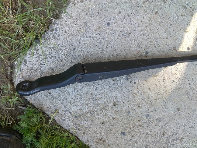

tak nakoniec sa mi to všetko podarilo. potrebná je najmä veľká dávka trpezlivosti. a to keď hovorím veľká tak fakt. celé som to dával z toho tisichranu dával dole asi ešte 3 hodiny. najskôr som to skúšal s WD40 ale nič nič nepovoľovalo. potom mi krsný doniesol nejaký sprej prvý krat som to videl vraj ,,šok na hrdzu\" tým som to asi 10 x postriekal a zrazu sa mi podarilo jeden stierač dať dole.:super nepáčil som ho ničim len rukami som vyťahoval. len si treba dať pozor a nepoužiť veľkú a hrubú silu :bacha je to tam dosť blbé. ale mne sa to podarilo stahovačku nemám tak som si musel poradiť takto:D tie tisichrany som mal nejaké zaoxidované tak som ich kusok prečistil. a tu dávam svoj výsledok :roker
Link to comment
tak a tu je finálny vzhľad neni to odborne ale tak vyzerá to asi o 100% lepšie. mal som tam hrdzavé miesta ktoré mi dosť kričali :super pri danej práci odporúčam už spomínané sťahováky. nakoľko je to dosť blbá práca:papa ale ak nemáte tak si precvičíte aj nervy :aut ale môže to dopadnúť aj horšie. :)
