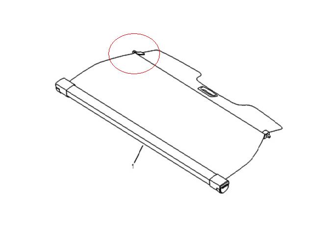

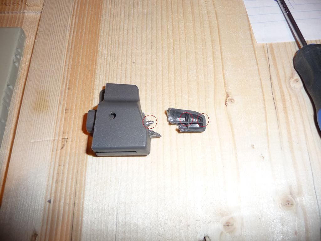

ujomarian Odesláno 2. červen 2011 Odesláno 2. červen 2011 Zdar vsetkym, 206 sw - na batožinovom kryte sa mi ulomil taký plastový kolík (na obrazku v cervenom krúžku) , čím ho mám prilepiť? už dva druhy sekundových lepidiel zlyhali, tavna pištol s takou priesvitnou tyčinkou troška pomohla ale ako náhle bolo auto na slnku, tak aj takýto spoj povolil. ma niekto nejaký pekfektný tip na lepidlo? prípadne nemá to niekto na predaj? [upravil dne 2.7.2011 09:27 ujomarian] Citovat

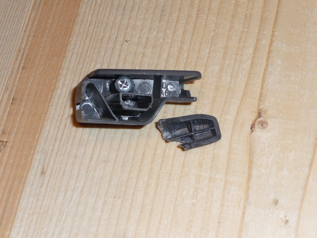

AnotherOne Odesláno 2. červen 2011 Odesláno 2. červen 2011 Vyvŕtal by som do oboch častí dieru a osadil nejaký kovový kolík alebo skrutku bez hlavičky a potom celé zlepil. Samotné lepidlo to ťažko ustojí. [upravil dne 2.6.2011 13:59 AnotherOne] Citovat
mmmb Odesláno 2. červen 2011 Odesláno 2. červen 2011 tyto plasty slepit nejdou, jedině svařit a to taky není na 100% jedině mechanicky spojit. provrtat dát šroubek..... jsou lepidla lepší a horší, ale stejně to neudrží. Ani dvousložkové lepidla to nedají. Dvousložkové epoxidové za 400,- to trochu slepí, ale při namáhání které tam je to neudrží. Jeidně kombinace šroubu a lepidla. Nebo vulkanicky, ale namám zkušenosst. Citovat
koblih69 Odesláno 2. červen 2011 Odesláno 2. červen 2011 Plasty svařit a nejlépe s výztuhou. Ploché se síťkou, různé kolíčky... s kovovou tyčinkou nebo vloženým šroubkem. Záleží jak je to namáhané ale jsou i lepidla, která lepí termoplasty. Plochy se potřou aktivátorem a pak teprve lepidlem. Ale sám to dělám jen v mouzi nebo na méně namáhaných místech. [upravil dne 2/6/11 18:40 koblih69] Citovat
P607Olda Odesláno 2. červen 2011 Odesláno 2. červen 2011 Dej tam tyčku, např. 4 nebo 5 nebo 6 mm přes celou šířku, na konce navleč hadičky pro dosažení potřebného průměru. PS: dosavadní díly provrtej a tyčku prostrč přes celé. [upravil dne 2.6.2011 20:32 P607Olda] [upravil dne 2.6.2011 20:57 P607Olda] Citovat

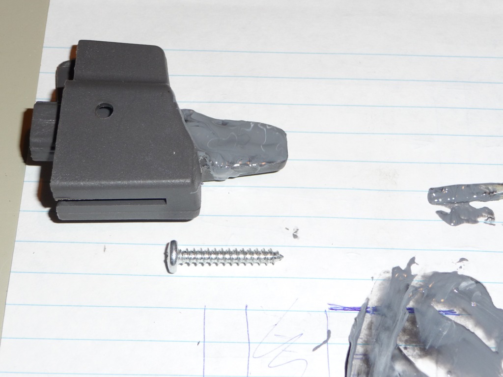

ujomarian Odesláno 2. červenec 2011 Autor Odesláno 2. červenec 2011 takže dakujem všetkým za rozne nápady a tu je výsledok mojej práce : [upravil dne 2.7.2011 09:05 ujomarian] Citovat

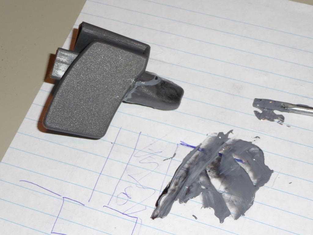

ujomarian Odesláno 2. červenec 2011 Autor Odesláno 2. červenec 2011 . [upravil dne 2.7.2011 09:06 ujomarian] Citovat
ujomarian Odesláno 2. červenec 2011 Autor Odesláno 2. červenec 2011 . [upravil dne 2.7.2011 09:07 ujomarian] Citovat
ujomarian Odesláno 2. červenec 2011 Autor Odesláno 2. červenec 2011 použité nástroje : - vŕtačka na predrobenie otvoru pre vrut + vrták do dreva menšieho priemeru ako je hrúbka vrutu - 1ks vrut + samozrejme šróbovák k tomu - doma nájdene dvojzložkové lepidlo neznámeho druhu a datumu spotreby - po zmiešaní malo byť tuhé po 1hodine, v skutočnosti to zatuhlo po 1 týždni výsledok : ako nové, odskúšané pri horúčavach a aj hrbolatých cestách, drži to ako ... v peugeote chceli za celé plato 300€, na vrakovisku chceli 80 € Citovat
