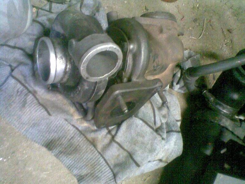

Jojo, je to benzín, to vím určitě. Na googlu mi to podle čísla taky vyplivlo pár těch aut co ste dávali, takže to bude ono. Foto dám kdyžtak zítra. Nějaký technický informace by se k tomu dali najít? Skládám ted dohromady xu10j4rs a už delší dobu přemýšlím nad turbem, tak by mě zajímalo, jestli by tohle šlo použít na takové lehčí přifouknutí.

Tákže: ř.j je Magneti Marelli IAW 1AP.10
VIN je: VF7N6RFSF36115882
Ale je to takový projekt na dýl, ted mám auto rozházený po celý dílně a momentálně jsem ve fázi, kdy to začínám dávat dohromady.
Mám tak nějak naplánovaný, jak bych to na to turbo postavil, ale nejvíc se bojim doho, že mi to lehne někde na spodku a to bych nerad :). Když bych se doho přecijen pustil, což se asi stane, byl bys shopen tuhle jednotku pro ten motor odladit?
Případně bych sehnal mp3.2e, což je ř.j. právě k tomu turbu a tam už by to asi mělo jít lépe, ale byly by to zas zbytečně peníze a práce navíc. :myslim
