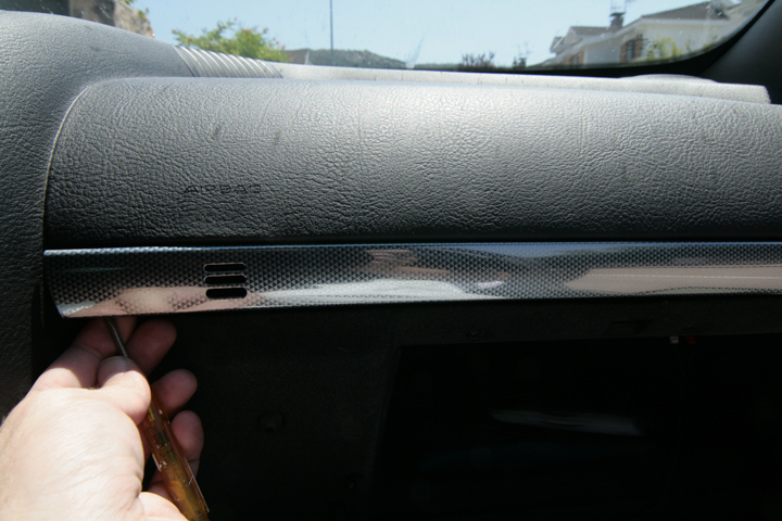

Mna bx skor zaujimalo ako to vsetko dat dole , ci tam su nejake srobiky alebo nacvakuje sa to. Stredoviy panel viem torxom a srobujes dole. Ale ti co si pred spolujazdcom a na dverach?? Hmmm
Ale lahke to potiahnut nebude.
[upravil dne 10/5/11 13:44 godzilaTO]
Link to comment
Tapecy musí ven a lišty drží tak že jsou kolíky co drží lištu zezadu tapecu roztaveny.......
Panel kolem řadičky jen nacvaknutý
Lišty na palubce (myslím, nedělal) taky nacvaknutý...
Ale kryty kde jsou tlačítka(klima a rádio) bych asi nelepit bo to nikdo asi jen tak jednoduše neořeže tak aby to nebylo vidět a dovnitř děr na tlačítka folie nesmí přijít.....už by se vám tam nevěšlo tlačítko.......a o stříkání těchto krytů to platí také.....jakákoliv další vrstva může znemožnit správnou funkci tlačítek....asi by se vám nelíbilo kdyby se tlačítka nevracely....že??
