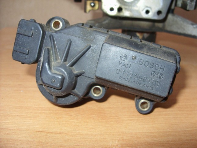

Ještě jeden detail.
Kamoš říkal, že má krokovej motorek z Renauldu 19. Bosch 0132008600 . Myslíte, že by mohl jít použít i ten, nebo to vůbec neriskovat. Popřípadě co všechno by to mohlo napáchat. Podotýkám, že vypadá stejně.

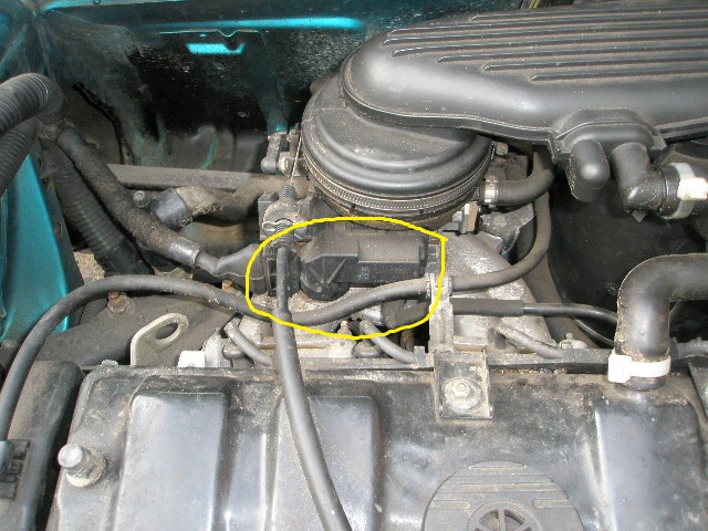

Tak tady slíbená fotka. Krokáč je ve žlutém kroužku, je vidět hned jak otevřeš kapotu. Teda aspon na tom motoru 1.1 44kW, co mame doma, jestli je to stejne na jinych motorech ve 106-kach nevim, neznam je.
