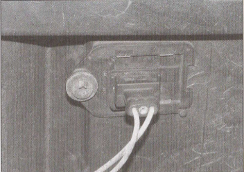

Mal som taky isty problem na 307 a v servise mi vymenili nejaky odpor na ventilatory stalo to asi 70 eur.
