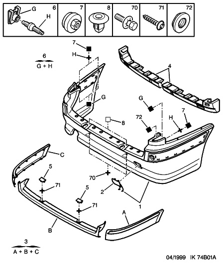

zadny naraznik
je treba sunda tapecirunk v kufru z boku a uvidis tam matice, kteryma je na 3 mistech na kazde strane naraznik prisroubovan k blatniku. Nejaky srouby jsou jeste taky u nakladaci hrany. obrazek napovi
Začni vpravo nebo vlevo u blatníku tam kde končí ( je zastrčená v tom černém plastu nárazníku ) nožem nebo něčím podobným ji vytáhni ven a pak už to půjde... Stejně tak na dveřích, na jedné sttraně to vytáhneš z pod toho okraje ven a pak na tu stranu vytáhni. Nic na tom není.
Já vyndával všechny, některé několikrát a myslím, že zlomení nehrozí. To spíš, že ti popraskají na povrchu a začnou flekatět. Aby byly ohebnější tak je nahřej - horkovzduškou nebo fénem...
