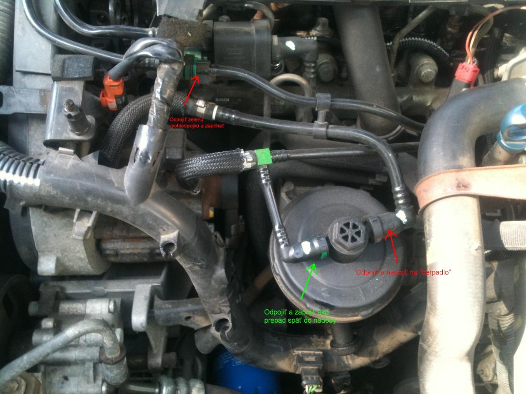

loque Odesláno 29. srpen 2011 Sdílet Odesláno 29. srpen 2011 Ja som to zapojil provizorne s motorčekom na ostrekovače miesto podávacieho čerpadla. Je vhodné použiť čo možno najvýkonnejší, aby vytvoril dostatočný tlak. Fungovalo to, akurát mojou chybou jedna hadička slabo držala a tak sa mi podarilo asi polovicu TECu vystriekať na motor takže to bežalo dokopy max. 10 minút, inak to vydrží bežať aj skoro pol hodinu. Len s tým motorčekom treba opatrne, lebo sa dosť zahrieva (ono aj samotná nafta, resp. TEC sa zahrieva cirkuláciou cez horúce časti motora) takže treba tak po 5 minútach tomu dať oddych aby nezhorel Citovat Odkaz ke komentáři Sdílet na ostatní stránky More sharing options...

loque Odesláno 29. srpen 2011 Sdílet Odesláno 29. srpen 2011 Takže možnosti zapojenia sú v podstate 2, ja som to zapojil tak, že som obišiel palivový filter Na obrázku som naznačil čo som urobil, v podstate treba zapchať hadičku, ktorou sa nafta vracia späť do nádrže, inak by sme behom pár sekúnd prišli o celý čistič. Potom som odpojil horné hadičky ktoré vedú od palivového filtra a zapojil som ich tak ako som tam nakreslil, do jednej som napojil priamo čerpadlo, v mojom prípade to bolo čerpadlo kvapaliny ostrekovačov z nejakého iného auta a druhá hadička je návrat kvapaliny späť do nádoby. Palivovému filtru som sa vyhol kvôli tomu, lebo je plný nafty a došlo by k zriedeniu čistiaceho prípravku TEC. Samozrejme pri danom zapojení treba dbať na čistotu všetkých použitých komponentov, aby sme si ešte neprihoršili. Prípadne ma napadla ešte možnosť zapojiť nejaký malý priechodzí palivový filter, ktorý sa používa pri benz. motoroch na výstup toho čerpadla, to je už na každého osobnom zvážení. Ja som také nič nemal po ruke. Druhá možnosť by bola to zapojiť aj s palivovým filtrom, potom by sa odpájali tie dve hadičky hore, tá jedna odnačená ako zapchať by bol prepad a tá nad ňou vstup od čerpadla, tam ale treba rátať s tým že sa TEC zriedi s naftou, alebo potom použiť 2 balenia, jedným naplniť vyprázdnený pal. filter. Dúfam že som to nakreslil a popísal správne Citovat Odkaz ke komentáři Sdílet na ostatní stránky More sharing options...

loque Odesláno 30. srpen 2011 Sdílet Odesláno 30. srpen 2011 Jasné a ešte som zabudol dosť dôležitú vec, treba vytiahnuť poistku palivového čerpala, lebo nafta bude všade Motorček som zapojil na 12V a naštartoval som, síce to malo chvilku trošku nerovnomerný chod, ale potom sa to ustálilo. Citovat Odkaz ke komentáři Sdílet na ostatní stránky More sharing options...
