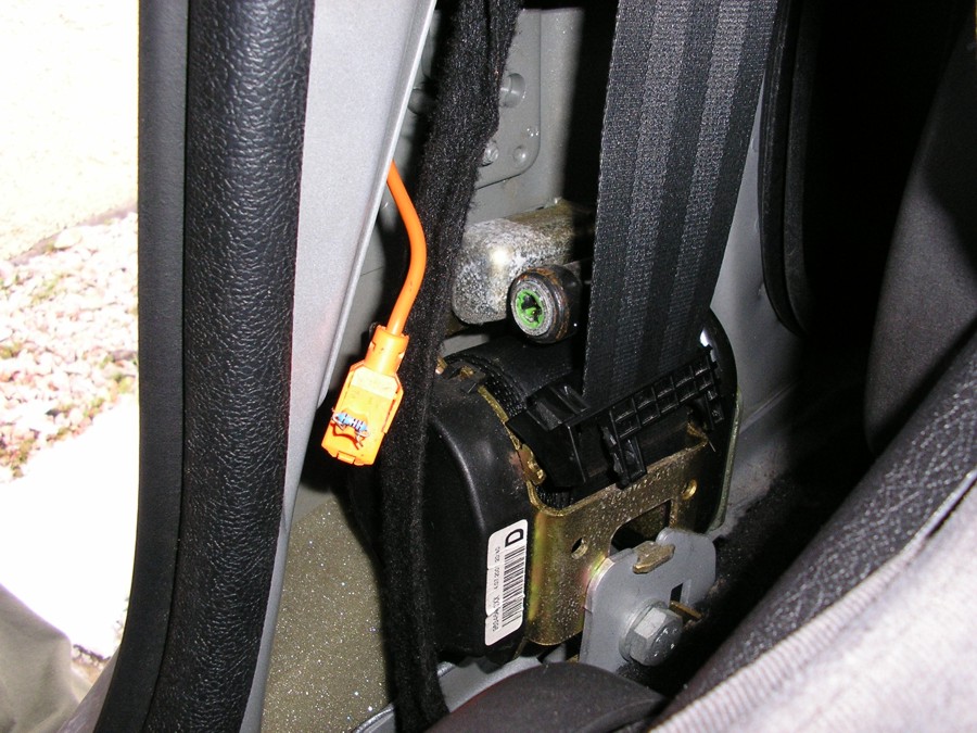

Přema Odesláno 11. duben 2011 Odesláno 11. duben 2011 Takhle to má 406 ale nejsem si jist jestli i 307.....např. 206 a 407 to má přímo v navijáku..... Citovat
shark734 Odesláno 11. duben 2011 Odesláno 11. duben 2011 toto je v mieste kde zacvakavas pas? Citovat
