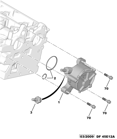

dnes som vymontoval dávkovač vzduchu, sú na ňom dva podtlakové ventily, ktoré ovládajú dve škrt. klapky jedna priama od turba, druhá od intercooleru...sú ovládané dvoma hadičkami, ktoré sú napojené na pre mňa neznáme teleso....pod olejovým filtrom...čo to je?....a včil buďte chytrí

Tak muzu ja?????
Zasobnik podltaku................he he he.
:papa
Aha EDIT: Takze je to elmag ventil ktery je ovlada(ty klapky samozrejme....)
Ale z nej jde privodni hadicka do zasobniku.
Moc se s tim nehraj.Si to prehodis a bude vymalovano...

šikovné...ď ...rád sa učím, tá je poháňaná druhou vačkou zrejme.....na prvej visí čerpadlo.....no a ešte podotázočka....kde mám ja podtlakáč, ktorý ovláda EGR?
