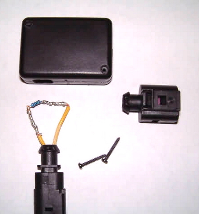

shark734 Odesláno 7. duben 2011 Odesláno 7. duben 2011 powerbox...vo vnutri je vacsinou 1 odpor za par centov Citovat
shark734 Odesláno 7. duben 2011 Odesláno 7. duben 2011 su tu o tom popisane mraky, ale v jednoduchosti to klame RJ motora a tym predlzuje dlzku vstreku alebo tak nejak....co asi moc dobre nebude hladanie Citovat
ozzy56 Odesláno 7. duben 2011 Odesláno 7. duben 2011 místo, kde zapojoval tu krabičku, je snímač tlaku paliva v railu--asi se tím posune na vyšší vstřikovací tlak, co tím dosáhne však nevím, asi vyšší výkon,krouťák... Citovat
hugo.v.r. Odesláno 7. duben 2011 Odesláno 7. duben 2011 A když vstřiky nedrží už dobře, tak to prokapává na písty... Citovat
oddie Odesláno 7. duben 2011 Odesláno 7. duben 2011 místo, kde zapojoval tu krabičku, je snímač tlaku paliva v railu--asi se tím posune na vyšší vstřikovací tlak, co tím dosáhne však nevím, asi vyšší výkon,krouťák... Dosáhne tím to, že o to víc lidí bude shánět jiný motor kvůli propáleným pístům... Citovat

oddie Odesláno 7. duben 2011 Odesláno 7. duben 2011 Jste zlobiví škarohlídi a nechápete co je to „Instantní výkon“ Chápeme, ale nemáme moc žaludek na to prodávat odpor zalitej do silikonu za 5 litrů... A to i přesto, že víme, že lidská blbost je věčná, neskutečná a vždycky bude nejvýdělečnějším kšeftem - a na rozdíl obchodu s drogami i legálním. Citovat
JJEENNDDAA Odesláno 7. duben 2011 Odesláno 7. duben 2011 jak poznám jestli tam nemám taky ten mezikus protože jsem auto koupil s pochybným čipem a už jsem jeden píst propálil... Citovat
oddie Odesláno 7. duben 2011 Odesláno 7. duben 2011 Na mezikus se stačí podívat, ale pokud tam máš nahraný zprasený SW, od pohledu se to nepozná, ten je třeba přehrát. To je holt problém dneška, že auta řízená elektronikou dokáže přeprasit každej jouda, kterýmu se dostane do ruky interface s popisem, ale lidí, co vědí, co skutečně dělají a znají souvislosti toho, jak co v motoru funguje, je čím dál míň. Pak to holt dopadá takhle. Jestli k tomu s tím podivných čipem není záloha původních dat, tak teda žádná závist... Citovat
koblih69 Odesláno 7. duben 2011 Odesláno 7. duben 2011 U těhdle krabiček je myslím hodně veliká pravděpodobnost, že je tam opravdu jen zalitej odpor. Trochu by se dalo usuzovat podle toho kam se krabička připojuje. Nicméně normálně jí rozlopni a uvidíš. Místo sofistikovaného řešení prostě najdeš odpor za 10 halířů. A pokud ne tak to tam zase vrátíš. [upravil dne 7/4/11 12:27 koblih69] Citovat
