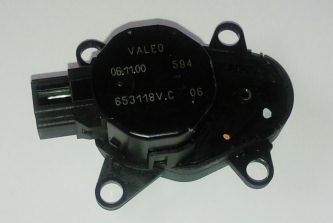

Cawko Ludia poradil by mi niekto mam problem s nastavovanim teploty na automatickej klimatizacii pretoze tie motorceky co ju nastavuju tak sa vycuchali drazky a teras to tam len presmikuje.neviete ako by som to opravyl?? Dakujeem
Guest Mr.Dawid
no ved hej treba ich vymenit ale ako??skade zozeniem tie kolecka??
tak to veru neviem. Ja som s tym nikdy problem nemal, a nerozoberal. Snad nekdo poradi, ale mam taky pocit, ze bude treba rozobrat palubovku...
Prodává se to jen komplet.... Který z těch motorků to je? Pokud je to ten od směšovací klapky nebo od té která přepíná směr vzduchu tak mám jeden vadný motorek v garáži. Motorek je kaput, ale převodovka je bez chyby.
Palubka se samozřejmě nerozebírá...
Tohle je ten co mám...

ale ja mam motorceky v pohode len tie ozubene kolecka na klapke co motorcek prepina tak su vycuchane
netreba cele motorceky... ja som mal rovnaky problem. opravoval mi to nasadenim plastovych ozubenych, takze netreba cely motorcek.
