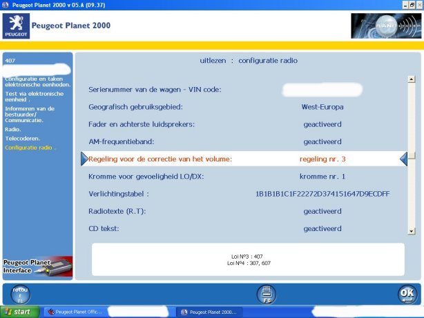

funkcia CD-TEXT je disable-ovana diagnostikou, staci len povolit.
Radio ovsem musi cdtext podporovat, cize N2 alebo N3 verzia.
mp3 radia cdtext podporuju takze treba ist na to cez diag...
tip: navyse som si aktivoval k funkcii RDS aj RDS-TEXT ktora mi
vypisuje to co prave v radiu hraju... takisto pridanie funkcie GALA (zvysovanie hlasitosti pri zvysovani rychlosti, tiez som to nemal a uz mam)
posledne dve funkcie dole...
