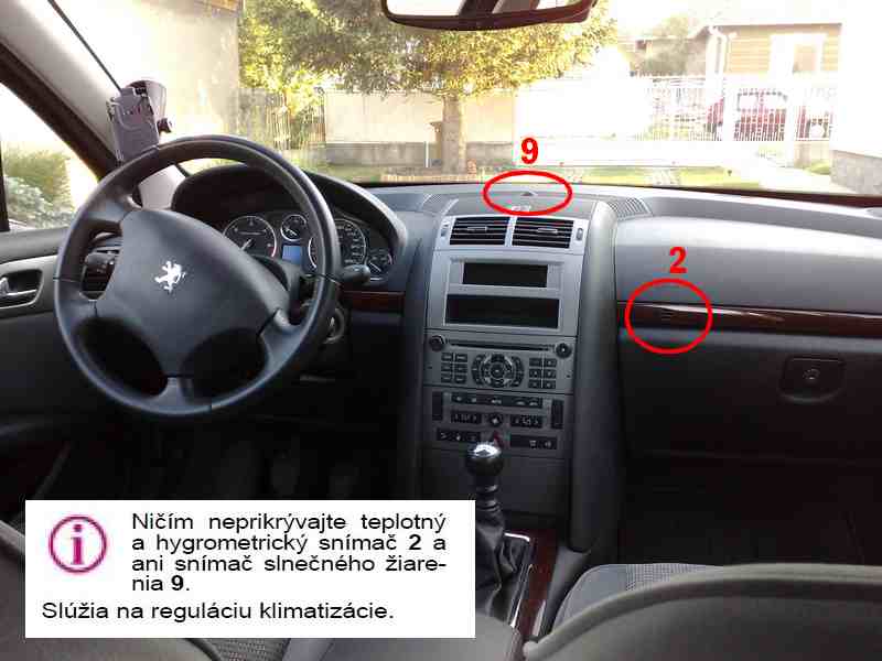

Judes Odesláno 31. březen 2011 Odesláno 31. březen 2011 No u mňa keď je interiér prehriaty a naštartujem klíma je v režime \"AUTO\" (automatický režim) ventikátory sa rozbehnú na vyššie otáčky a po schladení na požadovanú teplotu to postupne znižuje otáčky a udržuje navolenú teplotu. Na tvoj problém ma napadlo, neviem či máš v aute snímač slnečného žiarenia a hydrometrický snímač nemali by biť zakrité. Takto je to na 407-me. Citovat
