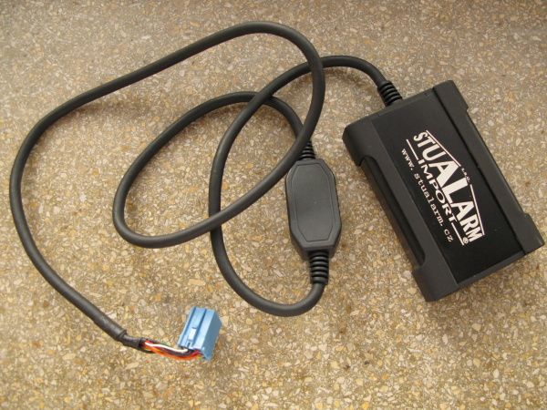

chechet Odesláno 28. březen 2011 Sdílet Odesláno 28. březen 2011 zdarec. poridil jsem si USB/SD adapter, abych si mohl v aute pres origo radio prehravat i MP3 a ne pouze audio CD. adapter se ma k radiu pripojit misto CD changeru. nicmene vyvstal problem \"kam s nim?\". kabel od adapteru je pomerne tlusty (6 mm), takze jej nelze protahnout kolem radia. napadlo mne jej umistit do prihradky pred spolujezdcem, ale kdyz jsem ji sundal, tak za ni byl docela neprostupne se tvarici panel a nevim jak se za nej dostat. puvodne jsem si myslel, ze ho pripojim misto changeru primo v kufru, ale vubec nevim jaky konektor do changeru vede a ani mne nenapada jak se k nemu dostat. pristup k changeru je hodne spatny. ma nekdo nejaky napad? adapter vypada takhle (6,5 x 10 x 2 cm) Citovat Odkaz ke komentáři Sdílet na ostatní stránky More sharing options...
Radek Hurvajz Odesláno 28. březen 2011 Sdílet Odesláno 28. březen 2011 Mam USB vyvedený do kastliku před spolujezdcem, ze zadu radia vedu kabel podle středové konzole, zatlačenej za koženku a pak volně zadem do kastliku, tak se to jen tak válí. Předtím jsem měl kabel vyvedenej za popelníkem, stačilo jen vypilovat roh uplně vzadu a kabel propasirovat dolů do prostoru za popelník Citovat Odkaz ke komentáři Sdílet na ostatní stránky More sharing options...

chechet Odesláno 28. březen 2011 Autor Sdílet Odesláno 28. březen 2011 Mam USB vyvedený do kastliku před spolujezdcem, ze zadu radia vedu kabel podle středové konzole, zatlačenej za koženku a pak volně zadem do kastliku, tak se to jen tak válí. Předtím jsem měl kabel vyvedenej za popelníkem, stačilo jen vypilovat roh uplně vzadu a kabel propasirovat dolů do prostoru za popelník a jaky ti od USB vede kabel? tenhle je totiz hodne tlusty a navic je tam \"mezikrabicka\". ma Coupé a sedan stejny kastlik? u mne je to takova vana, v ohybu by ten kabel asi nemohl byt... Citovat Odkaz ke komentáři Sdílet na ostatní stránky More sharing options...

Vítek1 Odesláno 28. březen 2011 Sdílet Odesláno 28. březen 2011 tak krabicku nech za radiem a napoj na nej normalni usb prodluzku Citovat Odkaz ke komentáři Sdílet na ostatní stránky More sharing options...
Schreek Odesláno 28. březen 2011 Sdílet Odesláno 28. březen 2011 Já mám xcarlink vyveden ze zadu do prostoru pod volantem (za rádiem není místo!) a usb kabe pak protažený do přihrádky v nekuřácké sadě (místo popelníku) Citovat Odkaz ke komentáři Sdílet na ostatní stránky More sharing options...
Radek Hurvajz Odesláno 28. březen 2011 Sdílet Odesláno 28. březen 2011 Mam USB vyvedený do kastliku před spolujezdcem, ze zadu radia vedu kabel podle středové konzole, zatlačenej za koženku a pak volně zadem do kastliku, tak se to jen tak válí. Předtím jsem měl kabel vyvedenej za popelníkem, stačilo jen vypilovat roh uplně vzadu a kabel propasirovat dolů do prostoru za popelník a jaky ti od USB vede kabel? tenhle je totiz hodne tlusty a navic je tam \"mezikrabicka\". ma Coupé a sedan stejny kastlik? u mne je to takova vana, v ohybu by ten kabel asi nemohl byt... Normalně zadem do ty vany toho kastliku, mam tam USB prodlužovák, ten silnější kabel. A k tomu popelniku jsem to měl od radia směrem dolů a pak za popelnikem upraveným rohem vytažený ven, ale asi by jsi to musel tahat opačnym směrem, pod krytkou popelníku je docela misto i na tu mezikrabičku [upravil dne 29/3/11 00:14 Radek Hurvajz] Citovat Odkaz ke komentáři Sdílet na ostatní stránky More sharing options...

chechet Odesláno 29. březen 2011 Autor Sdílet Odesláno 29. březen 2011 heh, prodluzovaci USB kabel mne nenapadl... a nezkousel jste nekdo se dostat k CD changeru? tam by to neslo pripojit? Citovat Odkaz ke komentáři Sdílet na ostatní stránky More sharing options...
Mike407 Odesláno 30. březen 2011 Sdílet Odesláno 30. březen 2011 Já mám adaptér od Connects 2 a mám vytažený kablík pod levým plastem středového obložení (zastrkal jsem ho tam po odtažení plastu zespodu) a krabička mi končí pod sedadlem. Zvenku není vidět a zároveň se nemusím nikam natahovat, když chci vyměnit flashku. Nehledě na to, že se mi nechtělo nic moc rozebírat a vrtat díry. Citovat Odkaz ke komentáři Sdílet na ostatní stránky More sharing options...
