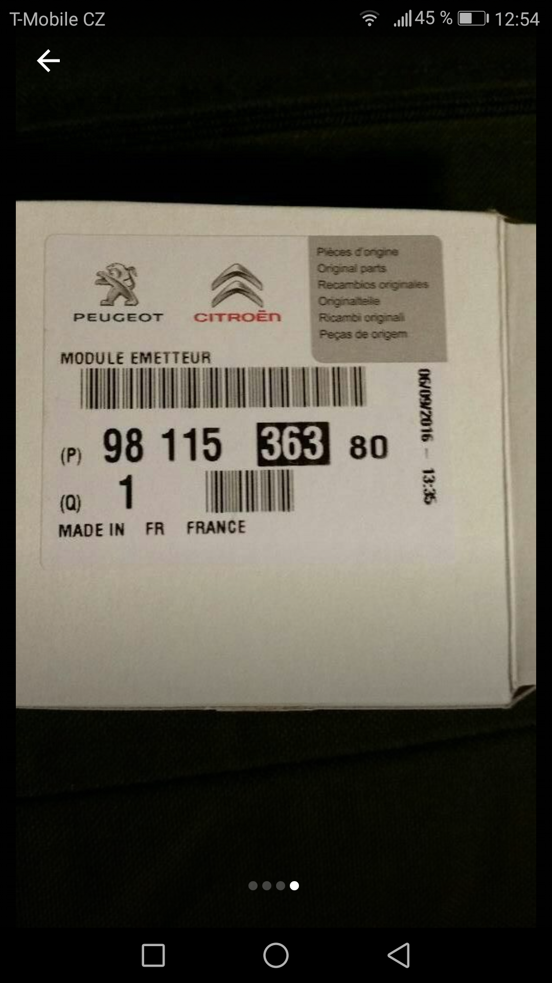

Vlado81 Odesláno 24. březen 2018 Sdílet Odesláno 24. březen 2018 Zdravím. Dokázal by mi nekdo říct jestli tyhle cidla budou fungovat na 807? Citovat Odkaz ke komentáři Sdílet na ostatní stránky More sharing options...
jarokare Odesláno 24. březen 2018 Sdílet Odesláno 24. březen 2018 Asi ne , píšou že pasuje do 207 , 308 , 3008 , 508 , 5008 , partner B9 a RCZ Citovat Odkaz ke komentáři Sdílet na ostatní stránky More sharing options...

MiloPS3 Odesláno 11. prosinec 2021 Sdílet Odesláno 11. prosinec 2021 vzhledem k tomu ze tetkon se senzory nedaji sehnat max 1ks na prodejce s cenou 1000kc+ objednal sem z ali 4ks za 933kc (viz priloha),zatim sem na skousku skusil jen jeden a funguje takze se zbylyma asi taky nebude problem.... Citovat Odkaz ke komentáři Sdílet na ostatní stránky More sharing options...
