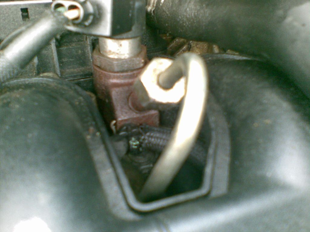

SonX Odesláno 14. únor 2011 Sdílet Odesláno 14. únor 2011 Zdravým all. Nerád zakladám nové vlákno ale nikde som nenašiel riešenie môjho špecifického problému. 2.0 HDI motor 6DRHRH 98 000 km FAP ne-re-pasovaný ani nemenený, všetko prebieha BEZ CHYBOVEJ HLÁŠKY mám problém zo stratov ťahu. Ráno keď je auto odstavené a studené ide všetko OK auto po zohriatí na prev. teplotu ťahá a nieje žiadny problém. Stalo sa mi že pri prebiehaní my auto prešlo do SAFE MODE prestalo ťahať. Po prejdení cca 50 km (do práce). Následne auto nemá ťah až kým ho neodstavým na dlhšiu dobu ( do ďalšieho rána). Takto fungujem asi týždeň chystám sa do servisu a chcel by som vedie čo ma asi čaká dík moc za každú INFO. Citovat Odkaz ke komentáři Sdílet na ostatní stránky More sharing options...

SonX Odesláno 14. únor 2011 Autor Sdílet Odesláno 14. únor 2011 Cením si každú radu. Straki dík. Straki všimol som si ze pri jednej triske mi s prepadu presakuje nafta (malé množstvo - vlhké ) môže to mať na toto dáky vplyv?? Zistil som to už skôr ako došlo k tejto chybe straty výkonu. Marcel00 - do Chomutova to mám uplne naskok : )) haaaaa. Citovat Odkaz ke komentáři Sdílet na ostatní stránky More sharing options...

straki007 Odesláno 14. únor 2011 Sdílet Odesláno 14. únor 2011 straki je taky zlaty ze chodi aj na slovensko. [upravil dne 14/2/11 11:48 Marcel00] Jj.Zlaty.Akorat ruce mi zacinaji chytat nadech do platiny:D:D Samozrejme to vliv muze mit.Zkus sem hodit foto jake to je mnozstvi.Ale unik ropy kolem vstriku(pripadne i do valce)rozsviti kontrolku diagnostiky a nastava nouzak(2700rpm bez vykonu) Nemas nahodou takovy pripad jak jsem delal(a asi jeste budu delat) tady clenovi DERT123 ze mu natvrdo vytrhli ledku z pristrojovky at mu ta kontrolka nesviti? Citovat Odkaz ke komentáři Sdílet na ostatní stránky More sharing options...

SonX Odesláno 14. únor 2011 Autor Sdílet Odesláno 14. únor 2011 Nastastie mne tato kontrolka funguje pred štartom svieti a po nastartovaní zhasne samozrejme ze toto co si poslal nieje konkretne moja : ) je bez popisu iba motor. Už som bol urobiť foto toho prepadu zachvilku to sem dám. Ešte keď dojde ku strate ykonu SAFE MODE tak ani vtey sa mi nerozsvieti. Citovat Odkaz ke komentáři Sdílet na ostatní stránky More sharing options...
SonX Odesláno 14. únor 2011 Autor Sdílet Odesláno 14. únor 2011 Prepad Citovat Odkaz ke komentáři Sdílet na ostatní stránky More sharing options...
