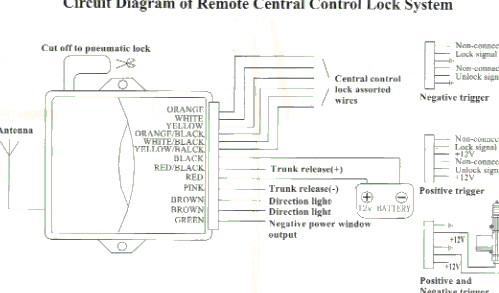

stajgrpavel Odesláno 15. únor 2011 Autor Odesláno 15. únor 2011 ahoj poradi nekdo kam mam jakej drat pichnout z tohoto schematu ??? nerad bych udelal nakej kopanec :-) 406 r.v. 98 Citovat
Ferry Odesláno 16. únor 2011 Odesláno 16. únor 2011 to stajgrpavel zapoj to podle toho obrazku Negative trigger: zlutej+zlutobilej na kostru cernobilej - odemyka bilej - zamyka ten cernobilej a bilej prijdou pripojit na draty co vedou na pozici 5 a 7 devitipinoveho hnedeho konektoru ridici jednotky centralu, ktera je za kastlikem spolujezdce (sediva krabicka rozmeru cca 2x5x15cm) To, ktery drat zamyka a ktery odemyka si vyzkousis tak, ze pri zavrenych dverich privedes na 5 nebo na 7 impuls od kostry a tam, kde se zamkne prijde ten bilej drat, tam kde to odemkne prijde cernobilej drat ale plati to jen, pokud jsi puvodni ovladac mel jednotlacitkovej, u dvoutlacitkoveho se superzamykanim je zapojeni trochu jinak, tam jsou ty draty na pozici 1B a 2B u 13ti pinoveho cerneho konektoru (v obou pridadech hledej draty cislo 6290 a 6291) [upravil dne 16/2/11 08:13 Ferry] Citovat
stajgrpavel Odesláno 16. únor 2011 Autor Odesláno 16. únor 2011 Ferry: dik moc za chvilku se jdu do toho pustit :-) tak to snad najdu Citovat
stajgrpavel Odesláno 16. únor 2011 Autor Odesláno 16. únor 2011 tak hotovo a zapojeno :-) a funguje to dekeji moc za pomoc :-) Citovat
