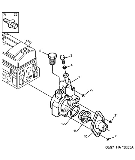

do datumu vyroby 2.5.1999 , objednaci cislo termostatu 133844 (podle toho se da koupit v druhovyrobe)
termostat je to pod cislem 11 a prodava se i s tesnenim pod cislem 12
