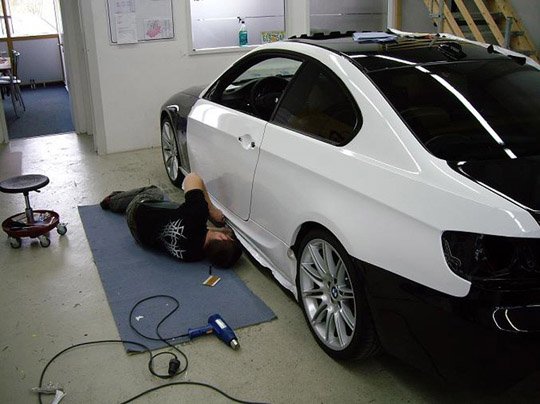

koblih69 Odesláno 30. leden 2011 Odesláno 30. leden 2011 Zdar! Mate niekto skusenosti s polepom kapoty, strechy ci kufra ochrannou foliou - carbon,cierna... Chcem to vyskusat a hladam podnety a nazory. Dik:myslim No jestli můžu doporučit tak ( na rozdíl od toho člověk na obrázku ) je potřeba maximální čistota a bezprašnost. Pak se to dá polepit takřka na koleně. Citovat
