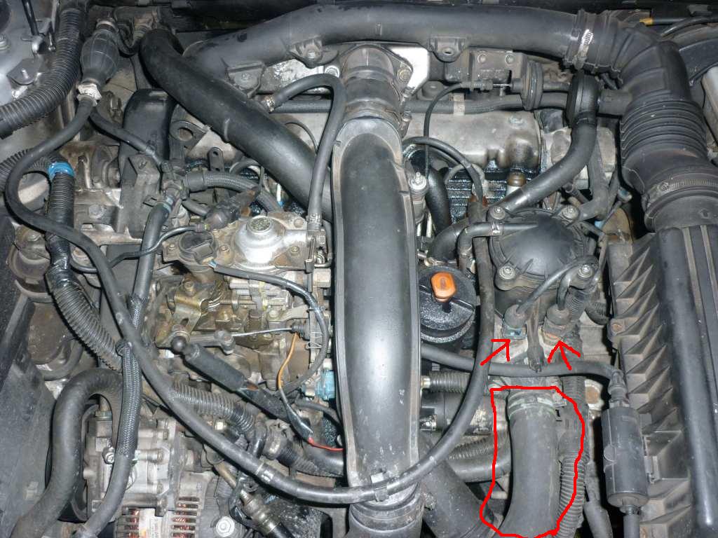

Zdravim,mám další hrozný probémy s autem.. :( Nejdrive bych se chtel zeptat,k cemu jsou vsechny 4 cidla vyznacene na fotografii a dále,čím to je,že se mi motor ohral na 100C a sahary neseply..kdyz jsem zahybal konektorem co je na fotografii oznacen v pravo dole,tak se sahary na chvilku spustily,ale jen asi na 20 vterin a hadice oznacena na fotografii byla velmi tvrdá,nafouklá.Takze jak mam toto vyresit?Staci dat novy termostat?Jak by bylo nejlepsi postupovat? A dále se mi motor celkem klepe,kdyz pridam tak na cca 1300otacek a mam neutral tak citim v pedalu i ve volantu,ze se to celkem klepe,neni to prijemne.Je mozne ze staci seridit vstriky?Prosim ty,kteri maji s timto motorem zkusenosti ,aby mi poradily,nevim uz co mam delat :( :( Mnohokrát Děkuji zkušenějším lidem co mi poradí :)
PS:dlouho jsem nemenil pal.filtr a je spatny napínak drazkoveho remenu,nevim jaky to muze mit vliv.

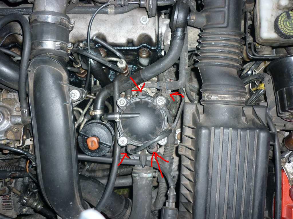

cidla
- zeleny - info teplota chl. kapaliny pro RJ motoru
- modry - info teplota chl. kapaliny pro budiky
- hnedy - info teplota chl. kapaliny pro RJ sahar
4. cidlo (asi cerny) nejspis pritomnost vody v palivovem filtru
proc nefungujou ventilatory :
- moznost 1 - spatne hnede cidlo nebo jeho kontakty, konektor, draty
- moznost 2 - spatna RJ sahar - umistena v levem podbehu v predni casti pod plastovym nadkolim (cerna krabicka s konektorem s vysouvaci cervenou zapadkou, umistena pobliz klaksonu)
proc je hadice tvrda :
- moznost 1 - je tvrda tak nejak v normalu
- moznost 2 - je opravdu tvrda vic nez by mela byt = foukle tesneni pod hlavou pripadne praskla hlava - vlivem prehrati motoru vlivem nefunkcni sahary, pripadne to auto nekdo honil a uvaril ( mozna ten dotycny co jsi mu 406 zapujcil vymenou za 307 )

Díky Ferry,a ta hadice ,nemuze to byt tim,ze se neotevrel velkej okruh,resp. termostat? Nerekl jsem jeste,ze byla tvrda jen kdyz to bylo prehrate na tech 100C.

... ta hadice ,nemuze to byt tim,ze se neotevrel velkej okruh,resp. termostat? Nerekl jsem jeste,ze byla tvrda jen kdyz to bylo prehrate na tech 100C.
Myslim, ze nie, pretoze termostat je este pred tou hadicou (pod filtrom paliva, tam ako su namontavane tie elektricke snimace teploty).
Ak by si mal vadny termostat (stale zavrety) tak by si mal hadicu aj chladic studeny, aj ked ti na palubovke ukazuje 100 stupnov.

Tak jsem mel jeste jeden problem,hur to startovalo,na vic otacek..no a tak jsem vymenil pal. filtr a odvzdusnil a chytlo to na prvni škubnutí :) Jinak kouknu na ty silentbloky,jeden je takovej dost opotrebovanej to vim..a kdybyste nekdo nahodou mel,tak koupim cidlo to na sahary,jak je na hornim obrazku oznaceno sipkou v pravo dole
