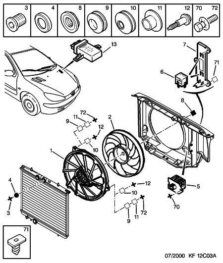

jj, je teda divny, ze by odesly obe cidla naraz
ty sahary maji svoji vlastni ridici jednotku (na obrazku c.13) mohl by byt problem i v ni (to ze se spousti vetraky, ne se spotrebou)

takhle z toho auta kde jsem vzal tento motor nebyl ten kabel s relátkama. Takže ted kabel pochází z motoru 1.4 podle mě je to stejný kabel na 1.1 , 1.4, 1.6 vše 8V. kabely mezi sebou přehozené nejsou protože má každej ijnej konektor a jsou halvně barevně stejně dané. ale tqa jednotka tepla č.13 tam byla. Jiank to že se spouští ventylátor mě zas tak moc netrápí mám ho vypnutý vytáhlou pojistku spíše mě ted trápí ta sptořeba. Mohla by teda ta spotřeba a to že to tolik nejede spočívat v tom zeleném čidlu ? jinak co jsem mělnil MAF senzor je dobrý, lambda sonda je dobrá, snímač škrtící klapky vyměněn. so myslíte ?
