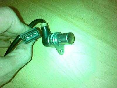

ja bych se na to cidlo stejne ani s tou vodou nedostal pres vsechny ty hadice a trubky:myslim ale mohl bych ho zkusit promerit vi nekdo jake tam maji byt ohm hodnoty?
Sdílet tento příspěvek
Odkaz na příspěvek
Sdílet na ostatní stránky
To vypadá takle? Jestli je stejný jako u motoru ddz 1,9 benzín 80kw jednobod, tak jsem u něj naměřil 545ohm. Je na tom napsáno 084 0261210 043 371-2
je to bosch
