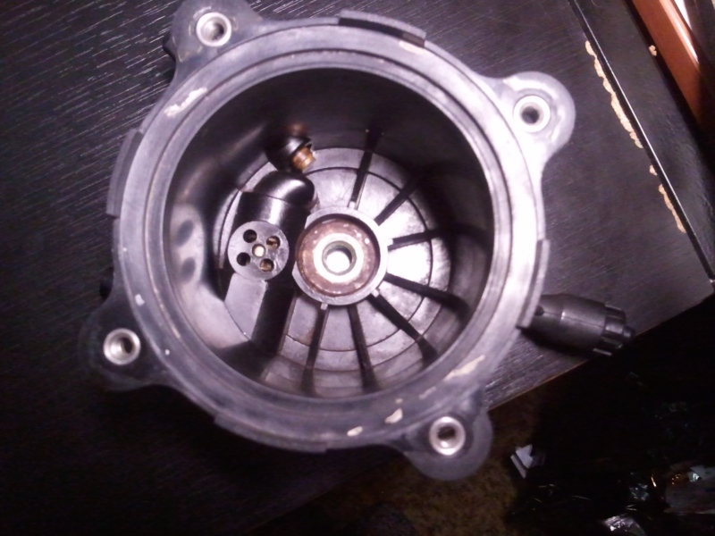

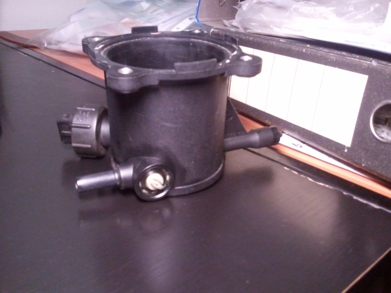

Neprisel jsem na to, jak se odvodnuje / odkaluje - zadny kohout jsem nenasel, tak jsem to cele vymontoval, vymyl, vyplachnul - sajrajtu tam bylo docela dost. Filtr tece (kape) kolem toho bileho bazmeku, co nevim co je. Da se to nejak opravit/vymenit a co to vubec je ? Da si stim trochu tocit - ale hodne ztezka, na druhem obrazku je videt ze je tam nejaka pruzina - nebo je to ten kohout na to vypousteni ?
