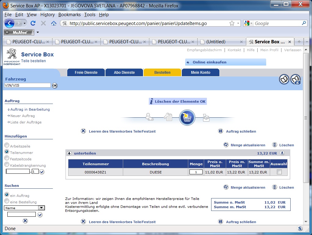

merlin99 Odesláno 5. leden 2011 Odesláno 5. leden 2011 doniesol som si nove trysky s peugeota, 13 eur kus, ku....sky drahe, idem skusit vdaka vasim radam vymenit. vdaka Ja som kupoval v Peugeote TT a dva kusy trysiek stali 14,52 eur. Treba kupit aj prichytky tapaciru na kapote(polamali sa mi vsetky), kus stoji 0,7 eur(je ich tam 11) objednavacie cislo 6997T2. [upravil dne 5/1/11 13:51 janog] ...tak to ako? zeby ma v Spisskej Noves Vsi v peugeote odrbali, jedna ma tam vysla 13 eur. hovorime o tom istom? tryska ostrekovaca 2.2 hdi posledne osemcislie 21542920, moze to prosim niekto overit? neodrbali ta, to objednavacie cislo co dal niekto vyssie (myslim Prema) je za 13,22 na svk, v AT to stoji 9.40 € / kus - slovaci zjavne lepsie zarabaju ! janog bud dostal neaku akciu alebo zamestnanec \"nakupil\" na seba a so ziskom predal:-D Citovat

merlin99 Odesláno 5. leden 2011 Odesláno 5. leden 2011 ..tak si to rano overim, zavolam do ineho servisu a spytam sa na cenu ak ma odrbal ten spisak tak nech si ma nepraje... sprav si konto do serviceboxu a vies si cenu overit sam... pisem ti ze SVK: 13,22€... co tam nariesis? jemu to proste neako inak nauctovali... kup si 406tku, tam stoja rozprasovacie na newmodel iba 6,31€ /kus Citovat

merlin99 Odesláno 5. leden 2011 Odesláno 5. leden 2011 [rquote] Kupoval som si to sam. nemal som ziadnu zlavu, blocek mam pred sebou a ako som napisal tak som to mal uctovane. No neviem ci sa nepomylil predajca. Ja som pytal na 2,0 hdi myslim ze je to rovnake ako 2,2 hdi. Objednavacie cislo 6438Z1:papa [upravil dne 5/1/11 16:23 janog][/rquote] nemyslim ze by medzi 2.2 a 2.0 bol v ostrekovacoch neaky rozdiel:-) kludne je mozne ze maju lokalnu akciu alebo nieco podobne... tie ceny minimalne v serviceboxe su viac menej odporucane , oni si mozu dat svoje vlastne ked velmi chcu, ale aj tak zarabaju uz len natom dost:) si vezmi 9,40 AT , 13,22 SVK:-) centralny sklad pre nas region je Rakusko, Vieden. Citovat
