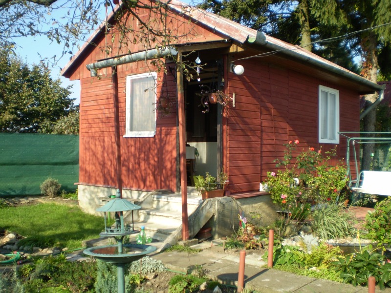

Mahel Odesláno 3. leden 2011 Odesláno 3. leden 2011 Ahoj. Mam taku otazku pre stavbarov ,kutilov. Na jar sa chystam zateplovat nasu chatu a chcel bi som poradit. Nepotrebujem ziadnu profesionalnu robotu. Ja sam z ocom to budeme robit. Predstava je taka. Nasroubovat tam polystyrén natiahnut sietku a namalovat. Otazka: Moze sa nasroubovat polystyren priamo na drevo? netreba nieco mezi to davat? (drevo je napustene niecim otpudzujucim vodu neviem presne cim) chata ma cca 20rokov. Pripadne nejake rady potesia. Citovat

Durko Odesláno 3. leden 2011 Odesláno 3. leden 2011 medzi polystyrenom a tym drevom by mala byť cca 5 mm medzera aby to mohlo dýchať a hlavne záleži aký hruby polystyren tam dáš aby to bolo dosť učinne Citovat
Mahel Odesláno 3. leden 2011 Autor Odesláno 3. leden 2011 no skor ako o zateplenie mi ide o to aby nebolo to drevo tak namahane poveternostnimy vplivmy. v zime tam nebivame rozmislal som asi tak 1 az 2 cm poystyren nasrobovat primo ako to robia na murovane domy. Citovat
Durko Odesláno 3. leden 2011 Odesláno 3. leden 2011 no v tom prípade by som to neriešil asi polystyrenom Citovat
punkac Odesláno 3. leden 2011 Odesláno 3. leden 2011 1-2 cm ti to opravdu nezachrání, polystyren alespoň 10 cm, aby to zateplení trošku stálo za to Citovat
Haryk Odesláno 3. leden 2011 Odesláno 3. leden 2011 lepší než polystyren je vata,dýchá a na chatce se nebude rosit a dá se také potáhnout síťkou a namalovat http://www.izospolpolna.cz/?sklik http://www.zatepleni-fasad.eu/tepelna-izolace/vata-na-zatepleni/ [upravil dne 3/1/11 21:13 Haryk] Citovat
sliki Odesláno 3. leden 2011 Odesláno 3. leden 2011 no ta vata by byla určitě lepší a mezeru bych řek že žádnou nědělat protože když se dělá zateplená fasáda na dřevostavbu tak tam taky žádnou mezeru nedělaj, dávaj to rovnou na to dřevo, ale přesně bych ti to řek až zejtra zeptam se svího učitele, ten jednim ze tří lidí v jihočeskym kraji, kterej je nejlepším expertem na zateplovací systémy tak ten to bude vědět určitě a řeknu ti i co je lepší jestli ta vata nebo polysťák Citovat
sliki Odesláno 4. leden 2011 Odesláno 4. leden 2011 Tak je to jak jsem řikal dávat to rovnou na dřevo bez mezery a kotvy se používaj takový speciálníma do dřeva jsou myslym že samořezný a je jedno jestli dáš vatu nebo polystyren, vata je lepší že dejchá ale v polystyrenu se snáž vyřežou případný nerovnosti který jsou na podkladu. Citovat
jozefsv Odesláno 4. leden 2011 Odesláno 4. leden 2011 kludne to daj na drevo priamo a myslim ze ked je to na ucely navstevne tzn. pridem,zatopim,pobudnem,odchadzam tak by malo stacit aj 5cm na rychlejsie vytopenie tej chatky.ak planujes dlhodobejsie prebyvat tak viac cm.namiesto toho nateru co chces dat na lepidlo daj obyc omietku,bude to lepsie vyzerat a cenovo skoro rovnako ako poriadna farba Citovat
Mahel Odesláno 4. leden 2011 Autor Odesláno 4. leden 2011 No v zime tam nechodime ked tak len pozret chcem to hlavne kvoli tej ochrane dreva lebo uz som to dvakrat natieral behom dvoch rokov. a este stou omietkou to vyzera ako bi to bolo murovane a neosucha neolupe od slka ta varba ako z dreva. Neviem cim je to natrete ale posledna farba co je na obrazku je hneda zakladovka lebo moridla tam nejdu pretoze to nevsiaka. Tu zakladovku nam odporucili vo farby laky. Mne bi stacilo aj 2cm poliester fakt len kvoli tej omietke a farbe na fasadu.inak medzi vonkajsou vrstvou dreva a vnutornou je polystyren, potrebovas som len vedet ci to mozem dat priamo na drevo inak Dik vsetkym. Citovat
jozefsv Odesláno 4. leden 2011 Odesláno 4. leden 2011 2 cm polystyren je dost ohybny tak aby sa ti nevytvorili vlny.nasledna praca s lepidlom a sietkou by bola hrozna Citovat
jozefsv Odesláno 4. leden 2011 Odesláno 4. leden 2011 5 cm je uz hrubka dostacujuca nato aby sa ti to nekrutilo podla podkladu Citovat
