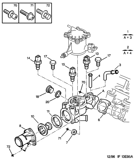

Mam takýto problem: auto mi rano nechce nastartovat, žhaviče mam dobre, a prud tam je, skusal som aj Aditiv diesel- tu prisadu do nafty, palivovy filter vymeneny, za tepla neni problem, iba ked pridu prve mraziky, resp. teplota okolo 5 st. a nižšie, auto nechce štartovať ( posledny krat som vybil uplne bateriu), ak sa mi horko ťažko podari naštartovať- auto trocha pochodi cca 5-20 min- no ak potom vypnem a po pol hodinke zase štartnem -už je to v poriadku. Nafta mi nespaduje- pozeral som a ten spätný ventil,či ta pumpička je tvrda. Čital som tu niekde že to može byt aj to teplotne čidlo čo mam na obrazku, že je zle. Tak som ho vymontoval a premeral a neukazoval mi žiaden odpor. Dobre som to meral? Popripade čo by ste poradili.... v pripade že je zle kde sa da kupiť lebo je to asi povodne a nahrada neviem aka tam ide.... Jedna sa o auto 1.9 td r.v. 1997 , vin - VF38BD8BD8014271 . Za všetky odpovede vam vopred dakujem.
[file]56277[/file]

dle foto bych rekl, ze se jedna o zelene cidlo, to je snimac chladici kapaliny pro RJ motoru, pokud jsi nenameril zadny odpor, bude KO a bude to nejspis pricina tech problemu, originalni objednaci cislo je 1338 78 a nahradu lze koupit napriklad v Autokelly od Febi je to FB 18987 nebo od EPS EPS 1.830.204 Cena cca kolem 350Kc

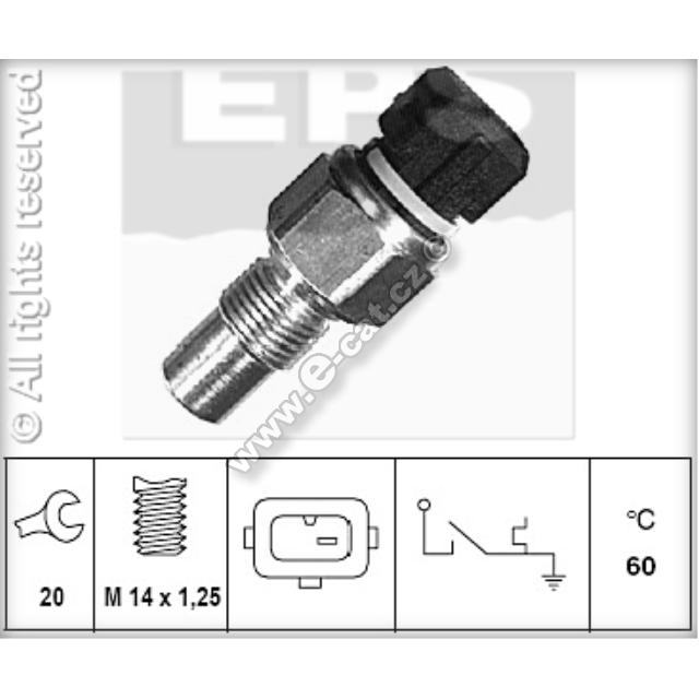

Podle mě je to EPS 1.840.114 - to je jednokontaktový mrkni třeba na A.K.
Další OEM kódy: 13650-66G00, 133827, 9614233680, 1365066G00000, 3485086CB0, 401044, 40104401

ok ale tento je spinač kontrolniho svetla teploty chl. kapaliny- cim sa to prejavy, ak ho odpojim zasvieti mi nejaka kontrolka na palubovke?
ja si myslim ze to je nejaky teplotny snimač ...... ten zeleny na obr.

Dle tvého Vin jsou čísla origo následující, rozlišíš je podle barvy:
1338 27 ( 13 )
TEPELNÝ SPÍNAČ
DIAM 14X125-60 DEG
VE - ZELENÁ
1338 55 ( 14 )
SNÍMAČE TEPL
14X125 HT 56,5 2V
BITRON VIDEO -
MR - KAŠTANOVÁ
1338 09 ( 15 )
THERMISTANCE
DIAM 14X125-110 DEG
BE - MODRÁ
[upravil dne 13/12/10 22:19 koblih69]
1338 27 ( 13 )
TEPELNÝ SPÍNAČ
DIAM 14X125-60 DEG
VE - ZELENÁ
1338 55 ( 14 )
SNÍMAČE TEPL
14X125 HT 56,5 2V
BITRON VIDEO -
MR - KAŠTANOVÁ
1338 09 ( 15 )
THERMISTANCE
DIAM 14X125-110 DEG
BE - MODRÁ
ano je to presne tak, VYBORNA SCHEMA! cize tento zeleny konektor je na tepelni spinač a zodpoveda produktu EPS 1.840.114 ?
