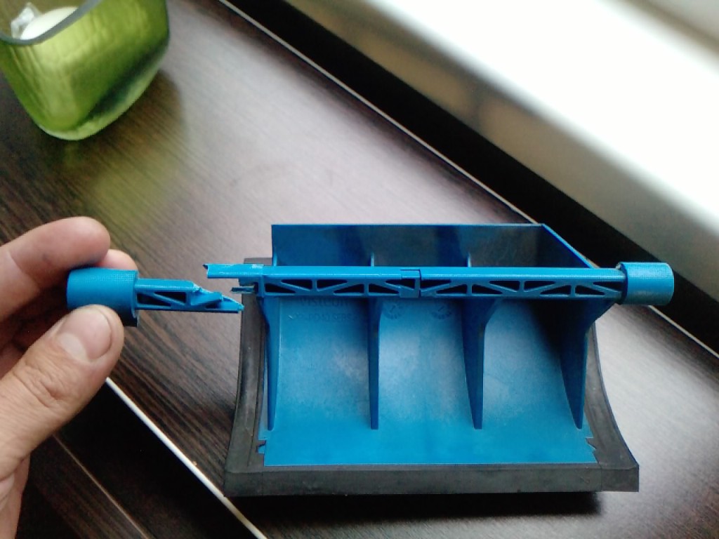

mgrmarek26 Odesláno 31. leden 2011 Sdílet Odesláno 31. leden 2011 Zdravím, tak podarilo sa mi vyriešiť môj problém s topením, stačilo trochu trpezlivosti, nervov a zručnosti, po demontovaní celej palubovky, výhrevného telesa a nasadení novej klapky auto opäť hreje :-) ak by mal niekto záujem o novú, nepoužívanú klapku nech sa ozve,,,, Citovat Odkaz ke komentáři Sdílet na ostatní stránky More sharing options...
godzilaTO Odesláno 31. leden 2011 Sdílet Odesláno 31. leden 2011 Si to robil sam??? A ako to islo?? Predpokladam ze pekne na pecko sa to robilo. Citovat Odkaz ke komentáři Sdílet na ostatní stránky More sharing options...

Guest FIZOLA Odesláno 11. říjen 2011 Sdílet Odesláno 11. říjen 2011 Zdar lidi zase klapky no ja to uz mam za sebou . daval sem vsechno dole menil klapky oba v dvoj zonovej klime a vse funguje jak ma velika spokejnost a stalo ma to len 1800 kc a 2 dni prace mam vsechno nafotene vid odkaz dole. po zlozeni nic nevrze ani nemuze je to jednoduche a chitre řesene ani kably nejde poplect . a po prvom nastartovani ani zadne hlasky no jak kdiby se nic nedelo. jo a jeste k te opravne sade : na 2.2 Hdi BT/07 sa opravna sada neponuka v servise iba celi blok klimy ! ale de to obejit ze vobjednate na jednozonovu klimu klapky a jen se medzi nima odřeze spojovaci kus ( tohle sem musel řesit ja, vy to mozna budete mit jinak myslim z objednanim opravne sady na 2.0hdi-1.6hdi) jak sem řikal mam to na fotkach . cau a uspesnu montaz vsem tady je odkaz na fotky z tej vymeny je ich par v zapalu prace sem moc nefotil strucny navod pripravujem meno je klapky a heso 407 http://fizola.rajce.idnes.cz/Vimena_klapky_2011/ [file]83547] [upravil dne 11/10/11 12:26 od FIZOLA] [upravil dne 21/11/11 16:32 od FIZOLA] [upravil dne 21/11/11 16:38 od FIZOLA] [upravil dne 21/11/11 16:40 od FIZOLA] [upravil dne 21/11/11 16:53 od FIZOLA] [upravil dne 21/11/11 19:21 od FIZOLA] Citovat Odkaz ke komentáři Sdílet na ostatní stránky More sharing options...
