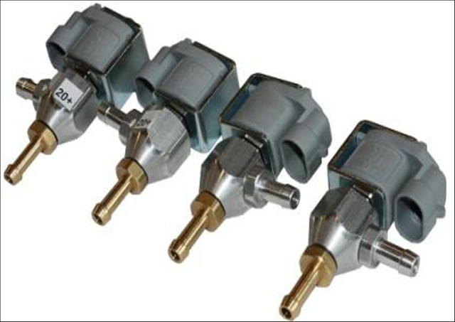

to jsis nechal montovat nebo koupil s autem?,jestli už bylo v autě tak má možná nalítano hafo km a čeká tě repase vstřikovačů a membrán a nový filtry a seštelování a zkalibrování lpg tak si můžeš přípravit tak 1500-3000kč podle toho kdo ti to bude dělat a jáký tam máš vstřiky...:(
já mám třeba tyhle vstřikovače a repas jednoho cca 150kč s prací,vymění se celý vnitřek,pří výměně filtrů plynné a kapalné fáza LPG každých 10000km životnost 150000km vyzkoušeno!!
