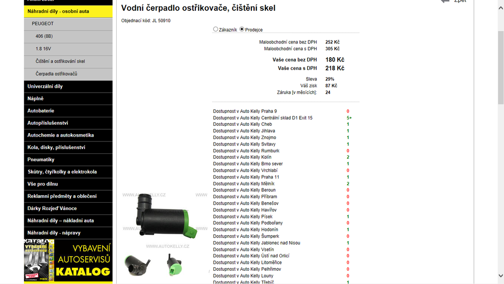

také mi nešel motůrek ostřikovačů.. a protože nedisponuju zvedákem tak mě čekal servis.. objednání nového motůrku no name za 300 + práce.. a jsem na 500Kč.. vzal jsem si ten nefunkční domů.. a říkám si.. to musí jít rozdělat.. 15 min.. ani ne.. sundáte zelenou krytku proti vodě.. dál opatrně vytáhnete bílou krytku s kontakty.. dál hřídelku co je mezi magenty.. a tady byl zakopaný pes.. na hřídelce byly plošky celé plné nánosů a rzi.. takže pilník a obrousit oplachnout vyčistit.. pak vrátit opatrně zpátky mezi magnety a trefit dole tu plastovou vrtulku.. pak opatrně nasadit bílou krytku ( skrz dírky odtáhnout kontakty s uhlíky a zamačknout) a pak už jen zacvaknout zelenou a vualá.. připojíme na baterii a funguje.. a já blbec vyhodil zbytečně 500Kč.. tak snad vám tenhle návod ušetří peníze.. ;) Honza

když sme utěch trysek... kde sehnat ty trysky jak tu směs rozprašujou a nestříkaj jenom v čůrku. na kellyně maj 3 druhy a v balení po 5ti tak kdyby někdo měl 2 navíc tak by mohl dát vědět :-)
