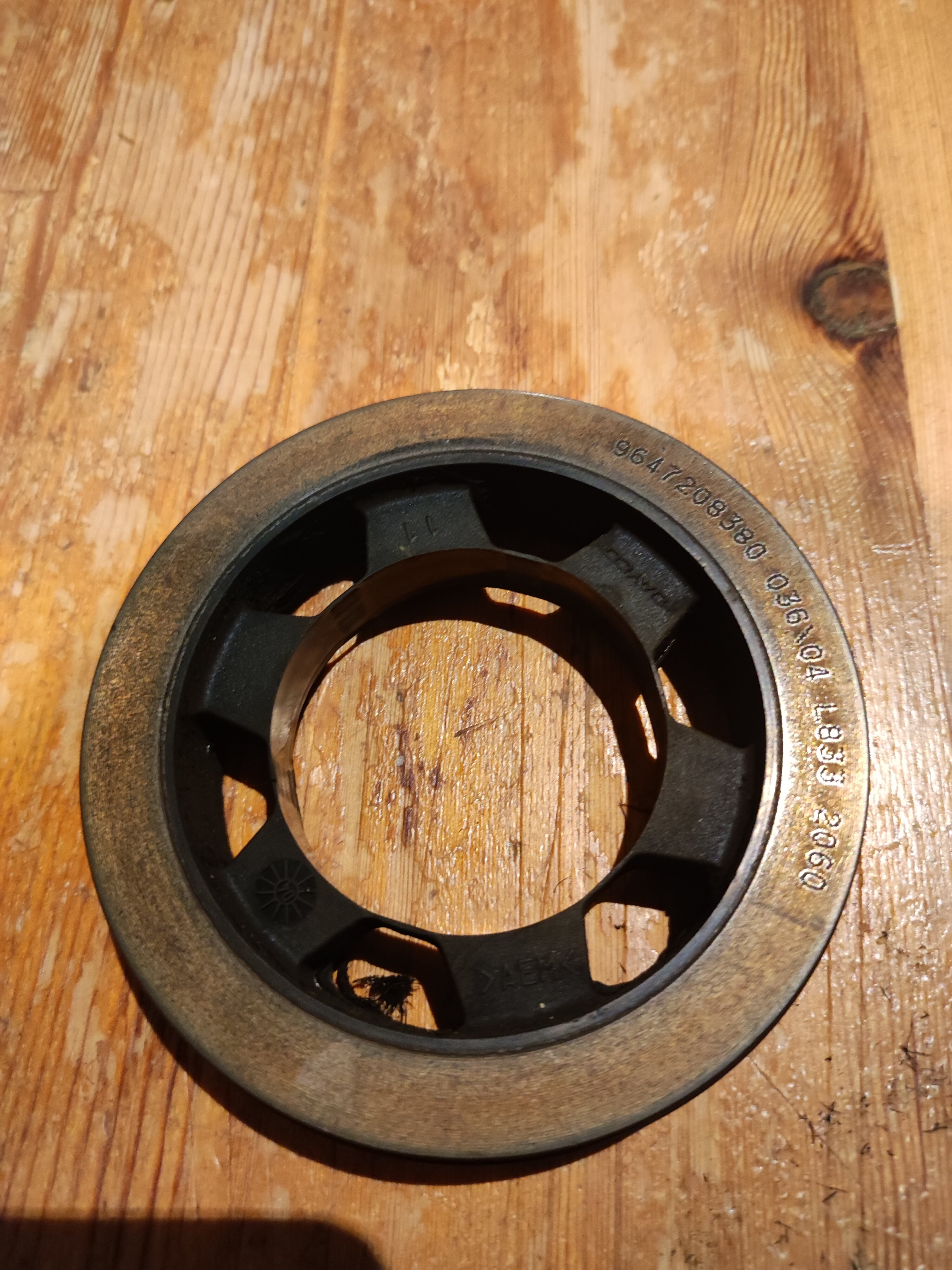

majki10dk Odesláno 29. listopad 2021 Sdílet Odesláno 29. listopad 2021 Ahojte všetci. Motor rfn. 2,0 100kw. Dnes po dlhom pátraní divného zvuku s motora mechanik zistil že je rozpadnuté ozubené koleso vyfukovej vačky. Bola odtrhnutá guma medzi kovovými časťami. Bolo mi pred demontážou povedané že pravdepodobne je to olejové čerpadlo nakoľko 20000km dozadu bol robený rozvod aj všetky kladky a remenice. Okrem remeníc na vačkach. Ešte sa s tým nestretol a vôbec nie pri necelých 140000km. Chcem sa spýtať či sa s tým niekto už stretol? Alebo to mohlo byť poškodené pri výmene rozvodov?? Ďakujem vopred Citovat Odkaz ke komentáři Sdílet na ostatní stránky More sharing options...
ChouLu Odesláno 30. listopad 2021 Sdílet Odesláno 30. listopad 2021 Ano řešil jsem to několikrát to se prostě rozpadne.. vyměnit kolo a jede se dál Citovat Odkaz ke komentáři Sdílet na ostatní stránky More sharing options...
