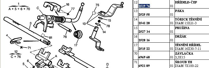

Dave_k Odesláno 24. říjen 2010 Sdílet Odesláno 24. říjen 2010 2mychaylow : Myslíš to pod číslem 12? Cena 2900,- Mě totiž začíná zpátečka vykazovat podobný příznaky. [upravil dne 24/10/10 od Dave_k] Citovat Odkaz ke komentáři Sdílet na ostatní stránky More sharing options...
