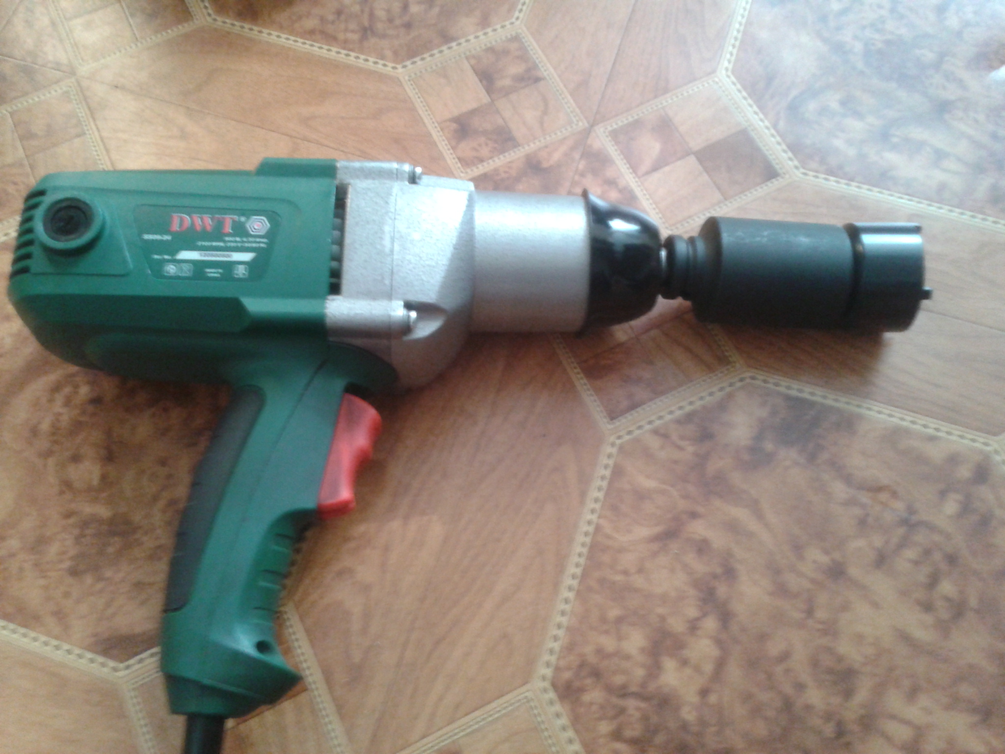

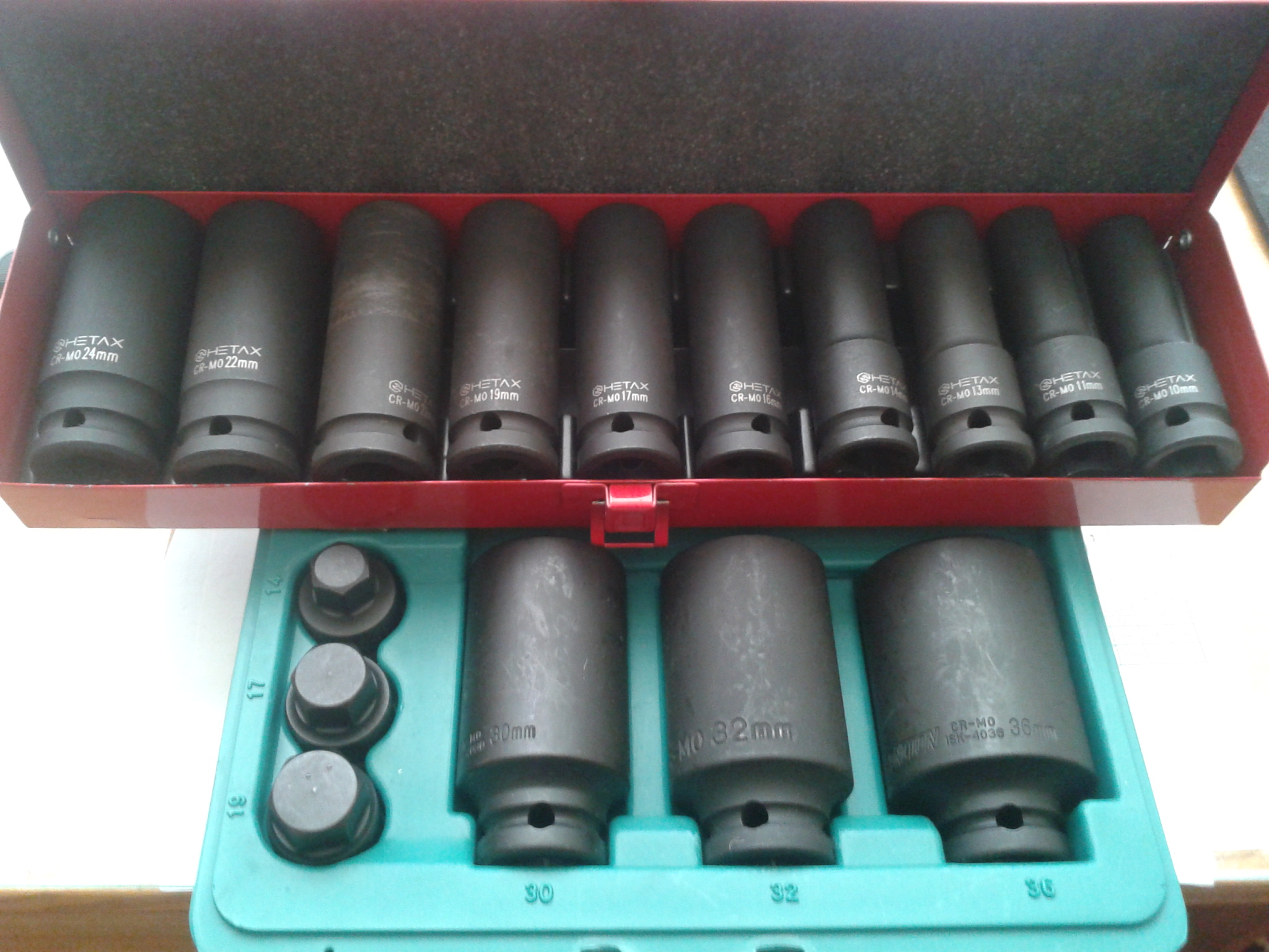

krtek 2 Odesláno 2. srpen 2017 Sdílet Odesláno 2. srpen 2017 (upraveno) ja mam toto na normalne utiahnute kolo to v poho staci ak je moc prirezle tak niekedy problem ale ma to slusnu silu zozenies ho do 100 euri ale neni to aku je potreba zasuvka na 230 v pokial nieco nejde povolit je treba nastrcit tachsi orech idealne predlzeny ma vecsiu vahu a ide to ale sada orechov tiez nieco stoji cca 80 euri od 10mm po 36mm Upraveno 2. srpen 2017 uživatelem krtek 2 Citovat Odkaz ke komentáři Sdílet na ostatní stránky More sharing options...
celda1970 Odesláno 2. srpen 2017 Sdílet Odesláno 2. srpen 2017 oddie....tak ten jsem na ebay taky přesně našel...... krtek2.....tenhle mi byl doporučenej taky když mám elektriku v garáži atd....na obou autech mám třeba alu zimní i letní tak tam by problém nebyl s povolením... Budu muset rozhodit okolo sítě a nějakej vyzkoušet. Citovat Odkaz ke komentáři Sdílet na ostatní stránky More sharing options...
krtek 2 Odesláno 2. srpen 2017 Sdílet Odesláno 2. srpen 2017 (upraveno) jj treba si ich par vyskusat a porovnat a vybrat si napr ten moj je docela tazky na celodennu pracu nieco okolo 3 kil ale skor nez nejaky super vykonny drahy utahovak by som radsej volil kvalitne tazke CR-Mo orechy predlzene to tej pistoli prida Upraveno 2. srpen 2017 uživatelem krtek 2 Citovat Odkaz ke komentáři Sdílet na ostatní stránky More sharing options...
