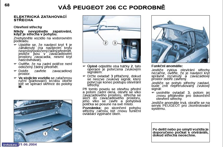

Koupila jsem si 206 cc, ale stále jsem nepřišla na postup stažení střechy. Pár krát se mi to povedlo, ale za boha nevím jak jsem to udělala. Vím, že musí být síťka v kufru zatažená, stažené všecha okénka, odjištěné zámky a furt to nejde :(:roll Achjoooo :( snad to nebude na drahý servis. Moc moc prosím o pomoc. Třeba to je nějaká blbost v postupu.
