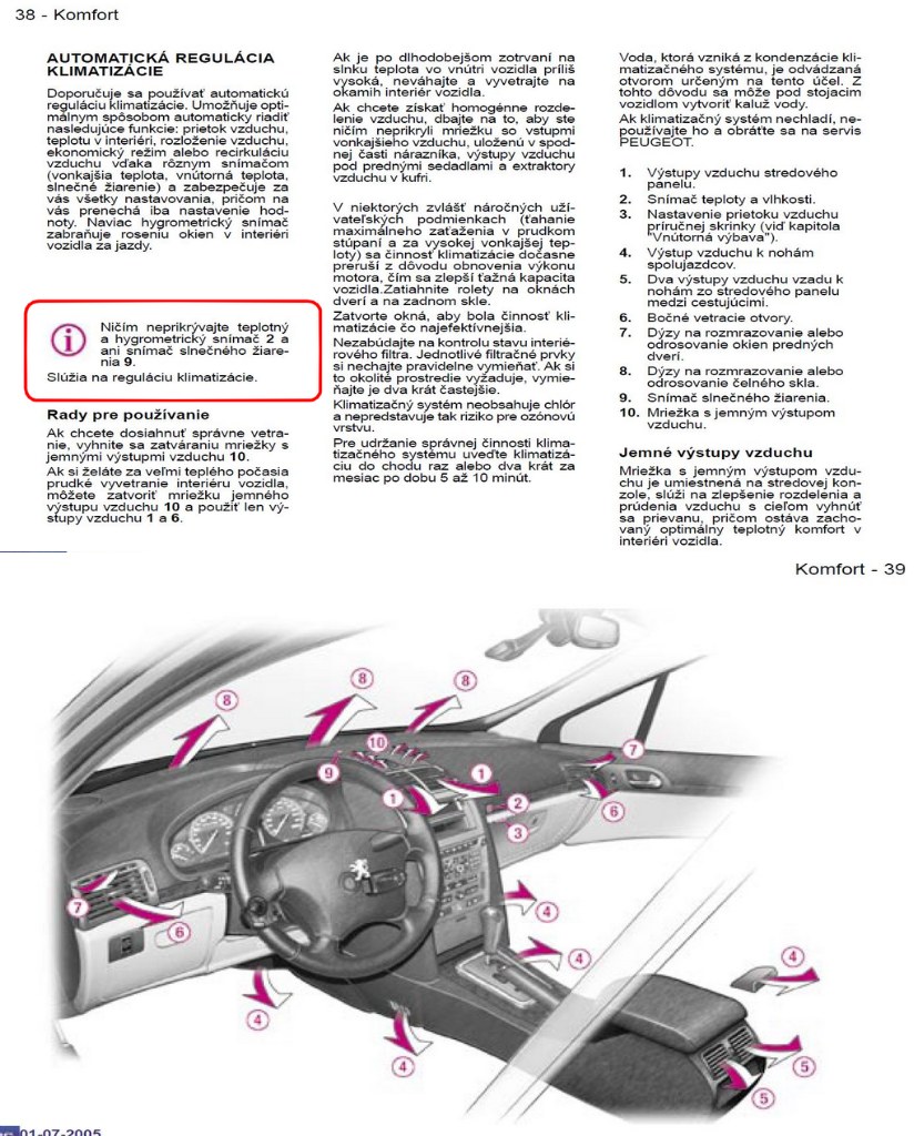

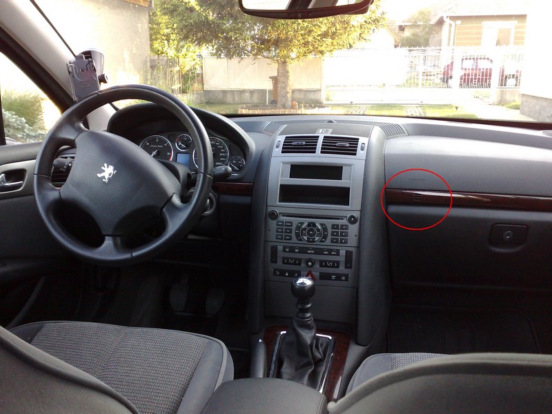

Judes Odesláno 26. září 2010 Sdílet Odesláno 26. září 2010 To čidlo by sa mal nachádzať pravdepodobne pred spolujazdcom v tej lište nad odkladacou schránkou za tými otvormi, ak som dobre pochopil manuál tam totiž píšu že sa nemajú zakrývať otvory. Citovat Odkaz ke komentáři Sdílet na ostatní stránky More sharing options...
Judes Odesláno 26. září 2010 Sdílet Odesláno 26. září 2010 Tu je to ešte raz z manuálu. Citovat Odkaz ke komentáři Sdílet na ostatní stránky More sharing options...

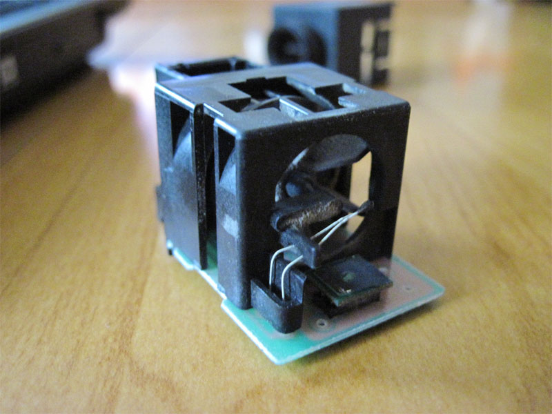

Simako Odesláno 19. únor 2011 Sdílet Odesláno 19. únor 2011 dia zobrazila : závada snímače vlhkosti v kabině. Není charakterizován. Místní. nelze vymazat do čidla vede 5 drátů v serviceboxu jsem našel jedine čidlo (6445 VC čidlo vlhkosti) žádný čidlo teploty jsem nenašel ..... Citovat Odkaz ke komentáři Sdílet na ostatní stránky More sharing options...

jozef48 Odesláno 19. únor 2011 Sdílet Odesláno 19. únor 2011 Nieje to náhodou malý otvor na lište skrinky pred spolujazdcom?? Citovat Odkaz ke komentáři Sdílet na ostatní stránky More sharing options...

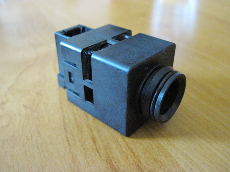

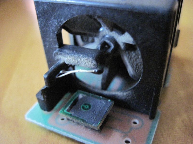

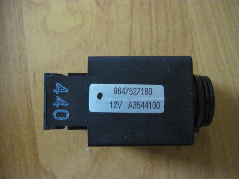

Simako Odesláno 19. únor 2011 Sdílet Odesláno 19. únor 2011 jj je schovaný pod lištou nad kaslíkem u spolujezdce Citovat Odkaz ke komentáři Sdílet na ostatní stránky More sharing options...
Simako Odesláno 19. únor 2011 Sdílet Odesláno 19. únor 2011 Citovat Odkaz ke komentáři Sdílet na ostatní stránky More sharing options...
Judes Odesláno 19. únor 2011 Sdílet Odesláno 19. únor 2011 Keď som bol na dia v Peugeote, tak isto im vyhadzovalo poruchu snímača vlhkosti a chlapík na to vravel že to vyhadzuje u všetkých áut a že to ani neriešia. Ako pozerám na tie obrázky tak celý ten modul vyzerá dosť zanesený od prachu, možno by ho stačilo len poriadne vyčistiť (vyfúkať). Nemôže mať tá hrubá vrstva špina na to vplyv? Citovat Odkaz ke komentáři Sdílet na ostatní stránky More sharing options...

Simako Odesláno 19. únor 2011 Sdílet Odesláno 19. únor 2011 mě se občas okna mlží ale nemusí to být tím čidlem... vyčistil jsem ho a uvidíme a ještě zítra s HonzaZ zkusíme čidlo z jeho auta jestli bude nějaká změna v dia.... Fotky a odkaz jsem sem dal hlavně pro ostatní když už to mám v ruce jinak dík všem za nápady a připomínky proto forum existuje:super Citovat Odkaz ke komentáři Sdílet na ostatní stránky More sharing options...

Marcel00 Odesláno 20. únor 2011 Sdílet Odesláno 20. únor 2011 Simako, pelovy filter mas cisty? ked sa rosia okna mozu byt dva dovody. Bud ti nechladi klima (klima vysusuje a prave pri ofuku okien sa zapina) alebo mas vnutorny okruh zapnuty no a do tretice ten kabinovy filter. to cidlo vlhkosti neumyvajte benzinom a podobnymi vecami, lebo na tom je jemna vrstvicka takeho povlaku ktora robi zo seba vodivu vrstvu na tom plosaciku na ktorom je nanesena. Ked to zmyjes cidlo bude nepouzitelne. Da sa to vymenit, je len otazkou aky odpor ma to cidlo vlhkosti. idealne zmerat u niekoho kto ho ma v poriadku. Citovat Odkaz ke komentáři Sdílet na ostatní stránky More sharing options...
