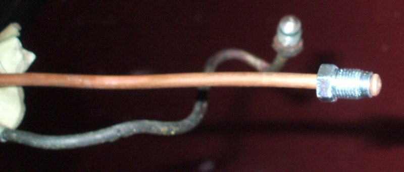

Midloch Odesláno 20. červenec 2015 Odesláno 20. červenec 2015 OK406: jen pro zajímavost, ty máš na autě zátěžový regulátor zadní nápravy a ještě i ABS? Ty trubičky ci jsi nechal dělat byly skutečně měděné, nebo Cunifer? Vypadá to stejně ale ta měď se rychle rozsype. Nedoporučuju hlavně na zadní nápravě, tu část od hadičky k brzdiči dělat z mědi. Osobní zkušenost a také mi ji dělali v servisu. Ono se s mědí ale hodně dobře pracuje. Pedál "nedrží" jak má? To znamená, že pod tlakem nohy padá k podlaze? Zavzdušněný pedál by pružil, pokud padá k podlaze tak máš někde v soustavě únik nebo netěsní hlavní brzdový válec. Citovat
OK406 Odesláno 20. červenec 2015 Odesláno 20. červenec 2015 Ano, mám zátěžový regulátor zadní nápravy + ABS. Z čeho jsou přesně trubičky nevím, nepoznám rozdíl (viz foto). Byl jsem pod autem a koukal, zdali někde nekape (není únik). Vše je čisté a suché. Před výměnou bylo vše v pořádku (brzdový válec, pedál). Citovat
JVT Odesláno 20. červenec 2015 Odesláno 20. červenec 2015 OK406 Ahoj podle toho jak závadu popisuješ předpokládám, že máš vadný hlavní válec. Kapalina se vrací netěsnící gumičkou do nádobky nebo vytéká přední částí hlavního brzdového válce. I zavzdušněné brzdy se dají našlapat do pevného odporu. Pomalé klesání brzdového pedálu značí, že je někde únik. Zaměř se na to. Citovat
