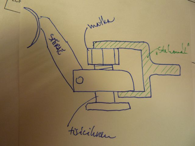

Já to dělal takovým rádoby stahovákem. Vlastně to byl stavitelný klíč. Pak jen normálně šroubuješ ven tu utahovací matku a ono to s sebou bere stěrač.
Jinak, je tam \"tisícihran\", ale ve skutečnosti je to jen asi 36-hranná hvězdička. Posunutí stěrače o 1 zub je moc. A o míň to bohužel nejde.

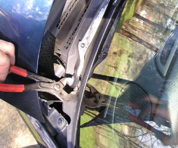

ja mam problem so zadnym stieracom. obcas mi zide zo skla a dotkne sa az plechu dveri, chcel som to dat vyssie, aspon o 1, prip. aj dva zuby, ale neslo to stiahnut. skusal som to kliestami, ale bal som sa pouzit velku silu. rozviklat to nejde, ani wdcko nepomoze. som to nastriekal, nechal asi 10 minut, ale ani za boha. ako to taham, ide cele auto... uz mesiac si s tym lamem hlavu :D
