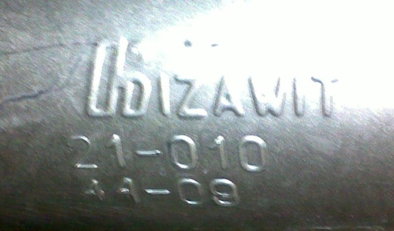

tak sem právě zhodil koncový a nakonec i střední díl výfuku. Koncový je značka SIGAM (made in italy) a střední má na sobě nečitelné logo, tak sem to vyfotil. Jedna objímka se rozpadla. Po neděli shodím i kat, aspoň okartáčuju a natřu.

Taky jsem teď dával střeďák od téhle značky. Je to polák, proto je levný. Ale zase má narozdíl od Bosalu zastříknuté sváry. Pozor na kombinování! Dával jsem střed Izawit a konec Bosal a nesedly mi na sebe příroby. Takže se nahřívalo a přihýbalo.
